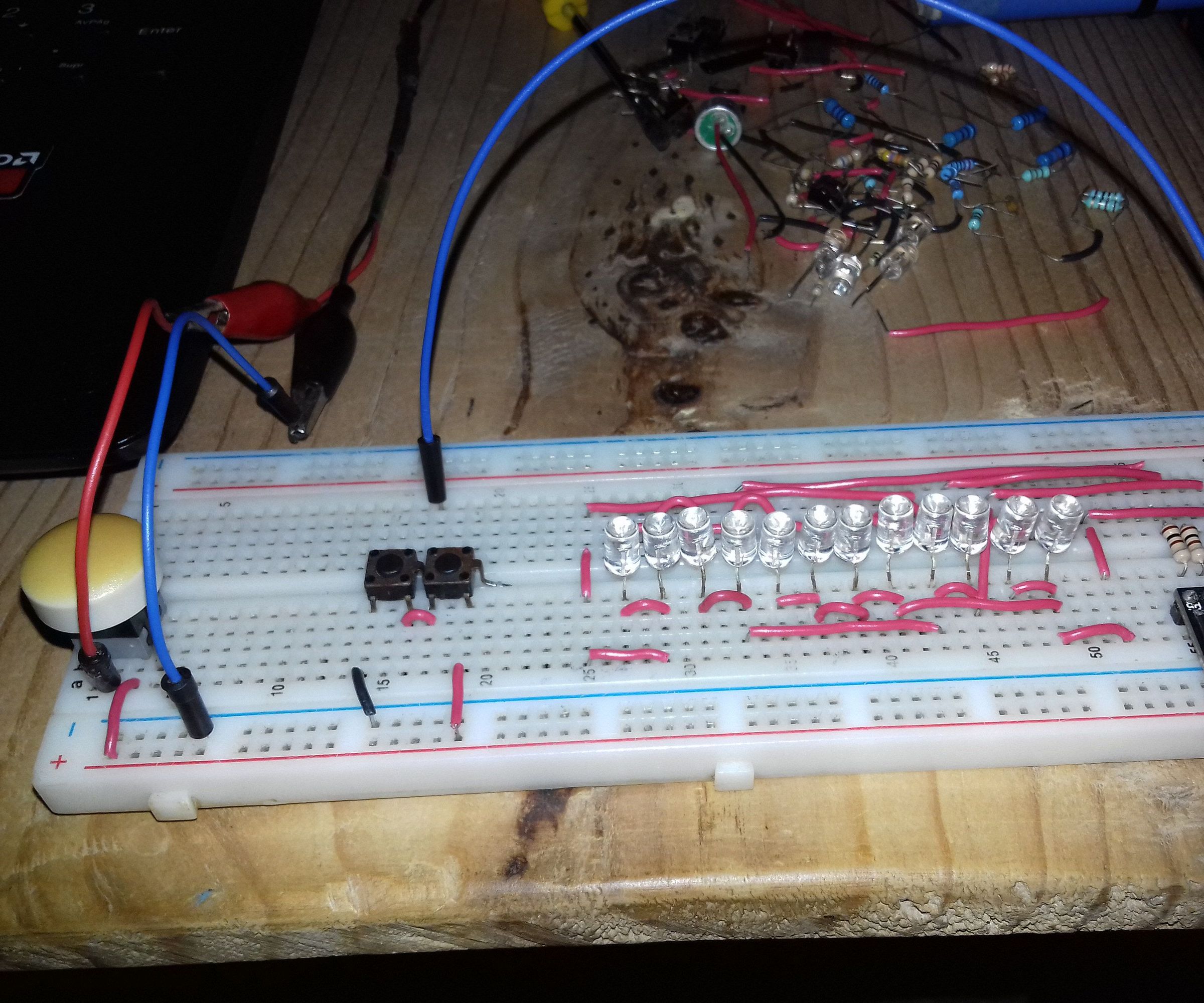

este es el diagrama, un poco confuso pero con algo de paciencia lograra quedar bien en la protoboard, hay que tratar de que los leds queden juntos y alineados para que se logre distinguir el texto

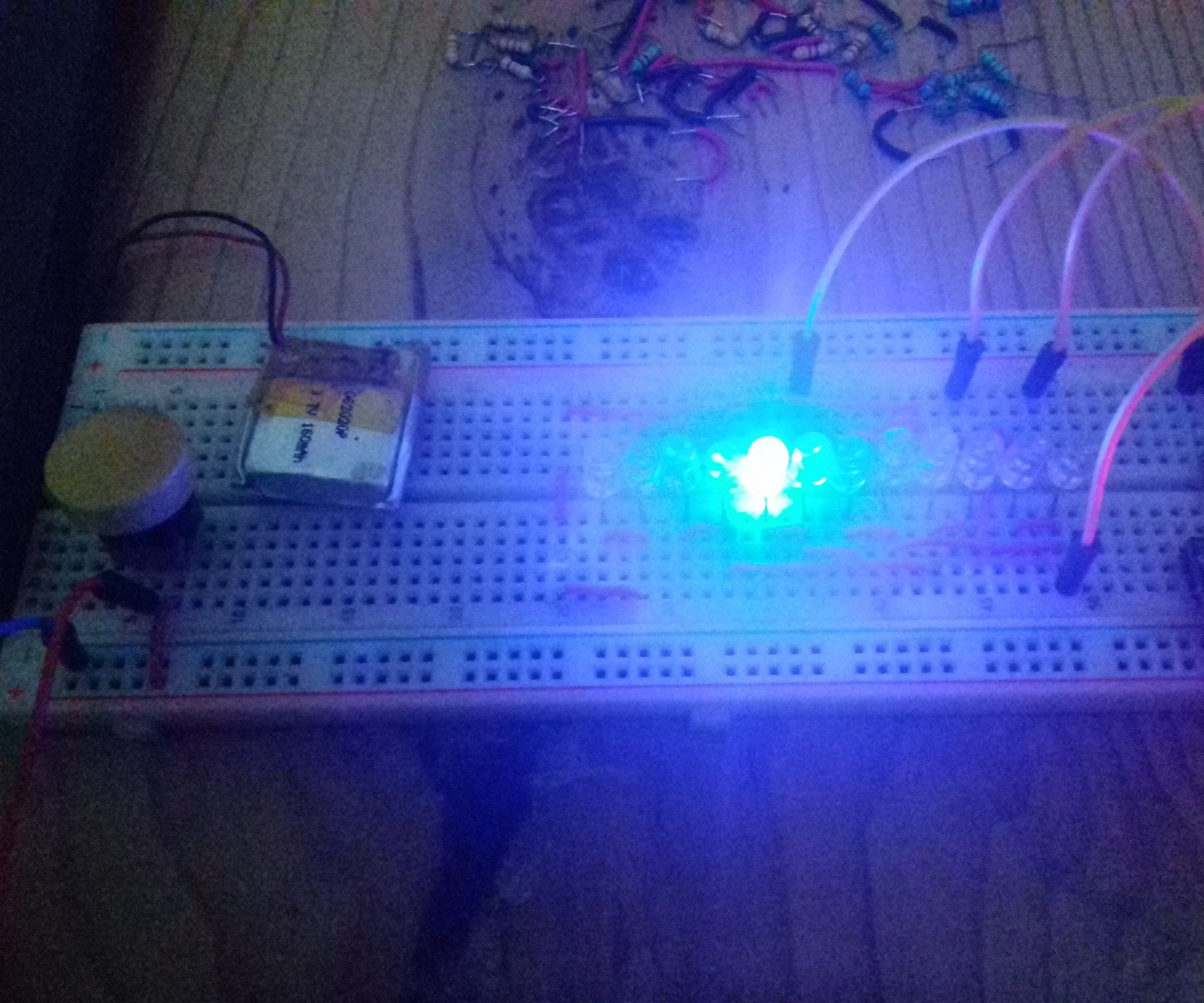

este debería ser el resultado, se podría mejorar usando una pcb pero por el momento creo que queda bien, en caso de hacer la placa actualizare este instructable.
