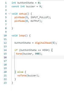

Step 3: Buzzer Code Met Knop

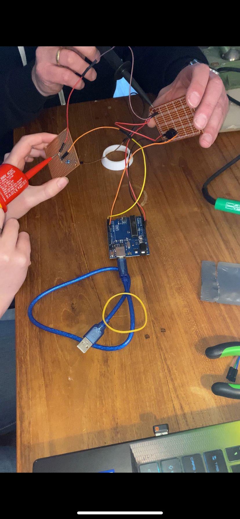

Ik begon met een klein prototype bouwen met een buzzer en een knop. Als je de knop indrukte, dan zou de buzzer stoppen met piepen. Echter wilde ik als eindresultaat dit knopje omtoveren in een voedselbakje en zou een knop betekenen dat er teveel druk op moet worden uitgevoerd om het te laten werken.

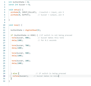

Step 4: Buzzer Code Met Schakelaar
Daarom heb ik dezelfde code gemaakt, maar dan met een schakelaartje. Hierdoor zou de buzzer stoppen als er een kleiner gewicht op de schakelaar werd gedrukt; exact wat ik wilde!

Step 6: Solderen En Samenvoegen
Na een poosje solderen en alles in elkaar zetten is hier het eind resultaat, met een mandje erbij om het er wat snoeziger uit te laten zien.
