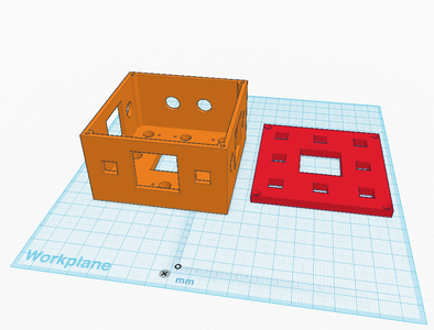

Step 3: Impresión 3D
Adjunto los archivos STL para imprimir en 3D. Pueden imprimir en resolución baja que también se ve bien. El tamaño es de 8 x 8 x 4.5 cm, así que incluso impresoras con plato pequeño funcionan bien.
El diseño se hizo en tinkercad y lo pueden usar y modificar acá
