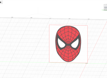

Step 3: Colocación De Nuestra Imagen
buscamos una imagen que nos agrade y lo colocamos; elegir una imagen que no sea incomoda de trabajar.
Step 4: Lienzo
seleccionamos la opción de insertar y apretamos la opción "lienzo" colocamos nuestra imagen y lo acomodamos

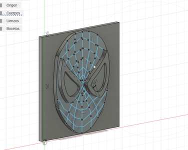

Step 5: Boceto En La Imagen
seleccionamos la imagen y creamos un boceto con la ayuda de la herramienta "línea"

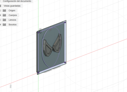

Step 10: Detalles
en este caso lo extraje con -1mm para que la base se coloque hacia atrás y puedan resaltar los ojos

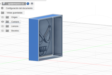

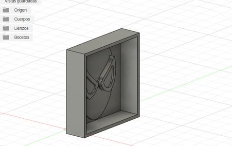

Step 11: Creación De Bordes
seleccionaremos la base y crearemos un boceto como se muestra en la imagen.
Step 12: Creación De Bordes
extruimos los dos lados 2mm para abajo y para arriba 20mm

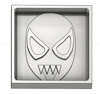

Step 13: Detalles
en este caso le puse los detalles de los dientes; puede crear y extruir lo que desee de acuerdo al diseño que a elegido

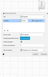

Step 14: Empalme En Los Bordes
con la ayuda de la herramienta empalme vamos a darle forma en los bordes, para darle un diseño bonito y sobre todo muy llamativo
Step 15:
repetiremos el anterior paso sobre las 4 aristas de la base para darle aun mas forma

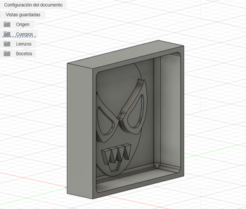

Step 16: Trabajo Final
el trabajo final les quedaría así
