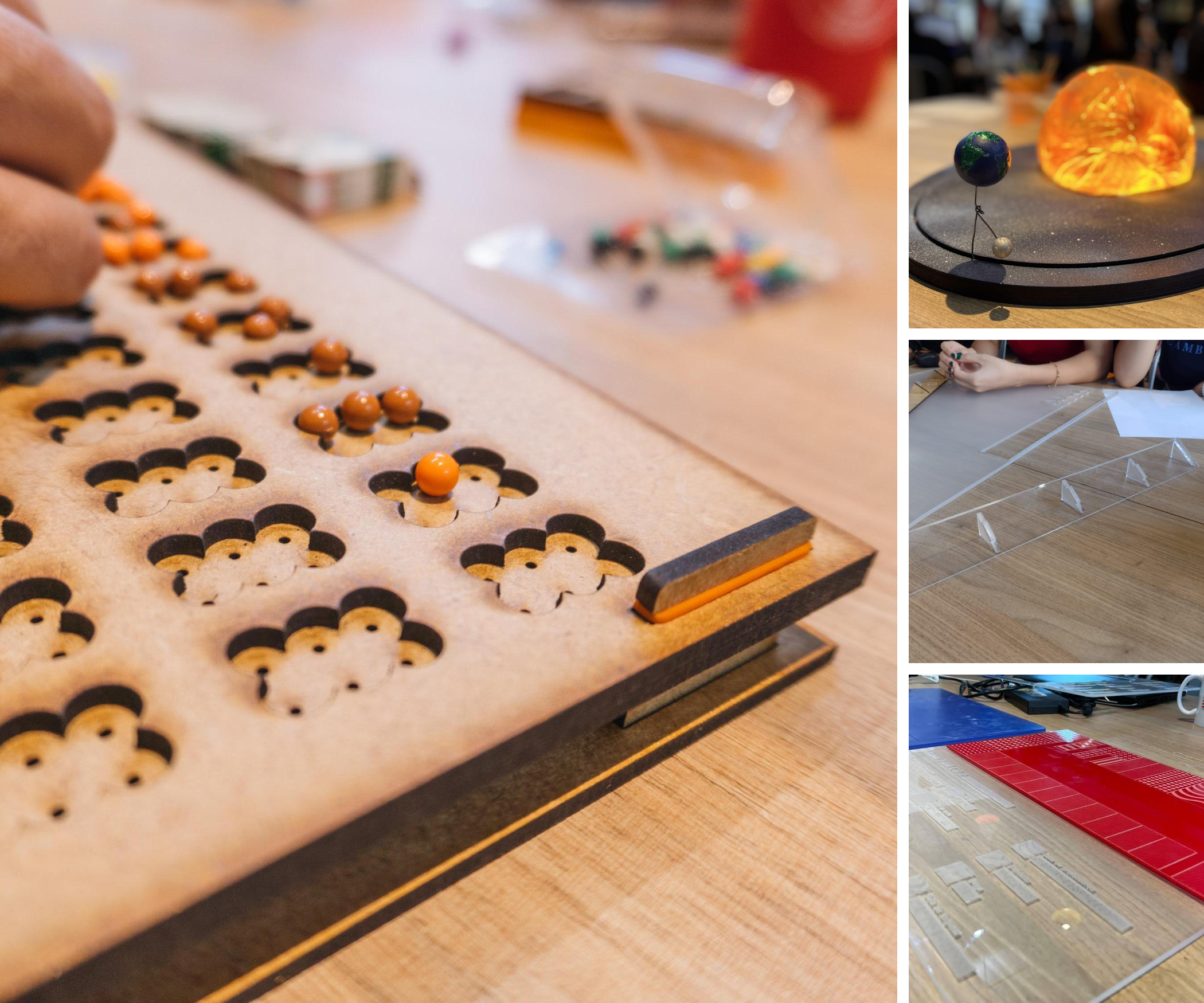

O primeiro passo é cortar a base que receberá os títulos, a placa em braile e as etiquetas NFC. Optamos por usar acrílico para ficar mais leve e bonito e para a missão trabalhamos com a cortadora Laser. Gravamos nesta moldura os espaços onde vamos colocar todos os componentes para facilitar o alinhamento. Cortamos em acrílico de 6mm na Cortadora Laser que tem 90w de potência nas seguintes configurações: potência de 62% e velocidade 10, e gravação em potência 11% por 20 de velocidade. IMPORTANTE: as configurações da cortadora Laser variam de máquina para máquina, faça sempre o teste de corte.
As diferentes texturas foram cortadas em cores vivas e contrastantes. Usamos o vermelho (feltro), azul (E.V.A.) e branco (lixa), tamanho 2,8cm que é um pouquinho maior do que o tamanho da nossa etiqueta de NFC (2,5cm). Colar a tag NFC na moldura e com fita dupla face cole a textura por cima.

A placa em braile foi impressa em 3D, tamanho 6,5cm largura e 3,5cm de altura e 3mm de altura da base + 1mm das bolinhas. Uma dica é imprimir a placa em pé, para que não tenha restos de plástico por cima das bolinhas, porque isso dificulta a leitura dos cegos.
Cole a placa com fita dupla face na moldura.

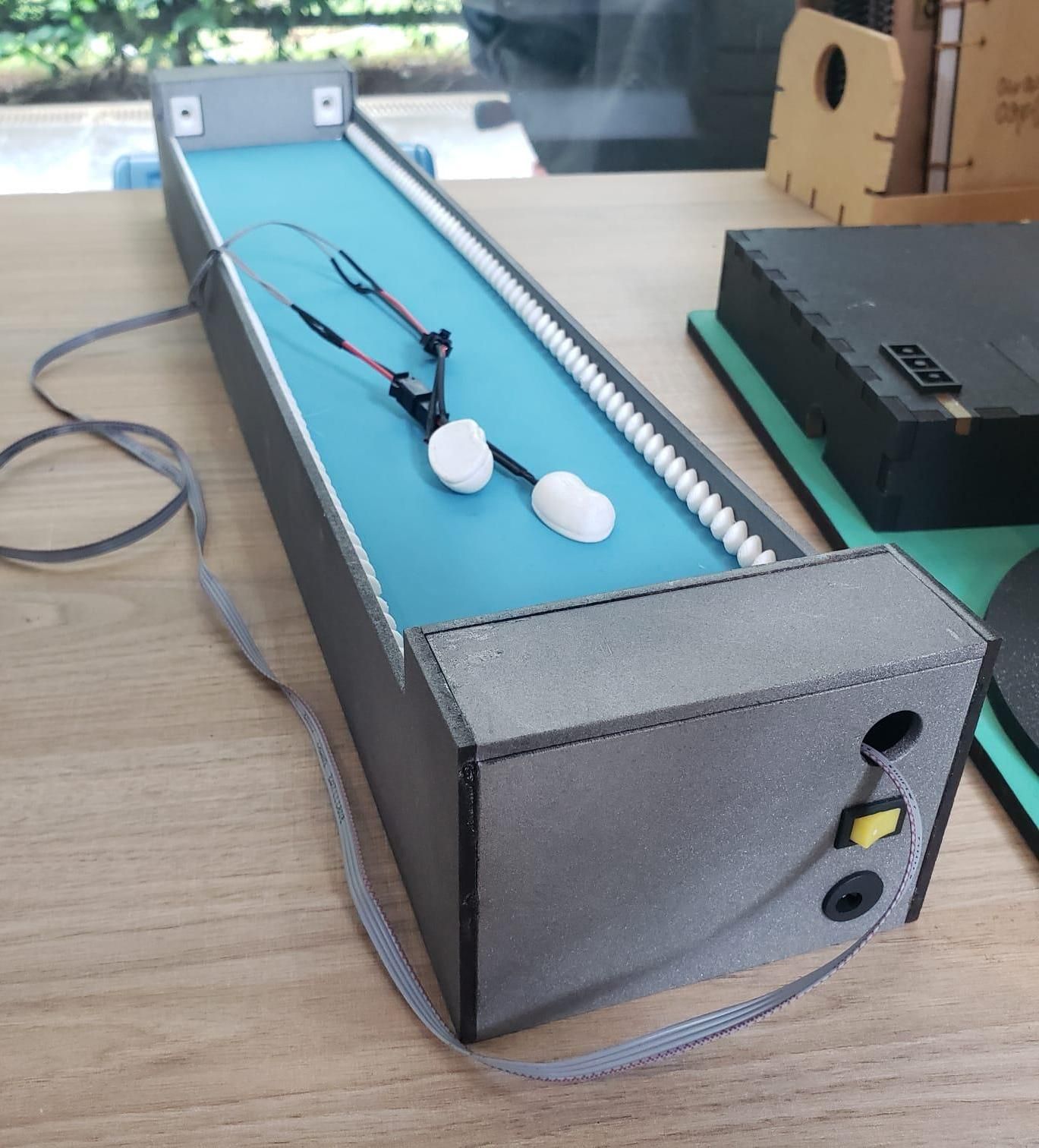

Como uma segunda fase do projeto projetamos uma leitora independente do celular, caso o aparelho não tenha essa tecnologia ou simplesmente tenha acabado a bateria. Ideamos fazê-la com arduino e sensores. Mas ainda não está pronta. :)
