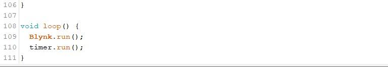

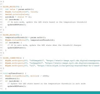

Step 3: Daftar Coding
Program pada ESP32 membaca data dari sensor suhu dan kelembaban dan mengirimkannya ke aplikasi Blynk untuk dipantau.
Selain itu, LED dikontrol melalui Blynk sebagai indikator visual berdasarkan kondisi tertentu, misalnya saat suhu melebihi ambang batas tertentu.
