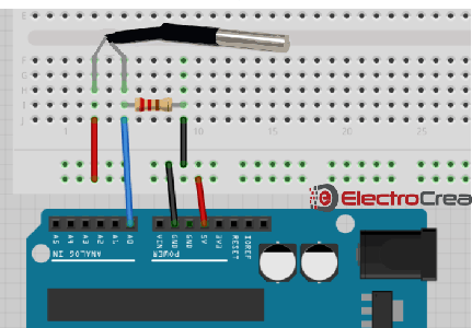

Step 1: Conecta El Sensor De Temperatura
Para conectar el termistor necesitaremos realizar un arreglo pull-down con la resistencia de 10K (vea la imagen). Es importante que la resistencia sea de 10K ya que la conversión del valor análogo a grados Kelvin, Celsius y Fahrenheit se basa en el valor de esta resistencia. El termistor ira conectado a 5V

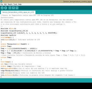

Step 3: Código
En el ejemplo siguiente se muestra un código para convertir el valor análogo a grados Kelvin y de ahí a grados Celsius. La lecturas se muestran en el Display LCD con un intervalo de 2.5 segundos. Recuerda descargar la librería para el Modulo Serial I2C aquí.
/*Sensor de Temperatura contra agua NTC 10K en Display LCD<br>Instrucciones:
El sensor para temperatura contra agua NTC 10k es un thermistor con dos salidas
que requieren de una configuracion pull down. Conecte una terminal del sensor a Vcc
y la otra utilizando resistencia pull down a tierra y al pin análogo 2.
#include <Wire.h>
#include <LiquidCrystal_I2C.h>
LiquidCrystal_I2C lcd(0x27, 2, 1, 0, 4, 5, 6, 7, 3, POSITIVE);
#include <math.h>
void setup() {
lcd.begin(16,2);// Indicamos medidas de LCD
double Thermister(int RawADC) {
double Temp;
Temp = log(((10240000/RawADC) - 10000));
Temp = 1 / (0.001129148 + (0.000234125 + (0.0000000876741 * Temp * Temp ))* Temp );
Temp = Temp - 273.15;// Converierte de Kelvin a Celsius
//Para convertir Celsius a Farenheith escriba en esta linea: Temp = (Temp * 9.0)/ 5.0 + 32.0;
return Temp;
void loop() {
int val;//Crea una variable entera
double temp;//Variable de temperatura = temp
val=analogRead(0);//Lee el valor del pin analogo 2 y lo mantiene como val
temp=Thermister(val);//Realiza la conversión del valor analogo a grados Celsius
lcd.clear();//Elimina todos los simbolos del LCD
lcd.setCursor(2,0);//Posiciona la primera letra despues del segmento 5 en linea 1
lcd.print("Temperatura:");
lcd.setCursor(4,1);
lcd.print(temp);//Escribe la temperatura
lcd.print(" C'");
delay (2500);//Espera 2.5 segundos y vuelve a escribir
//ElectroCrea.com
