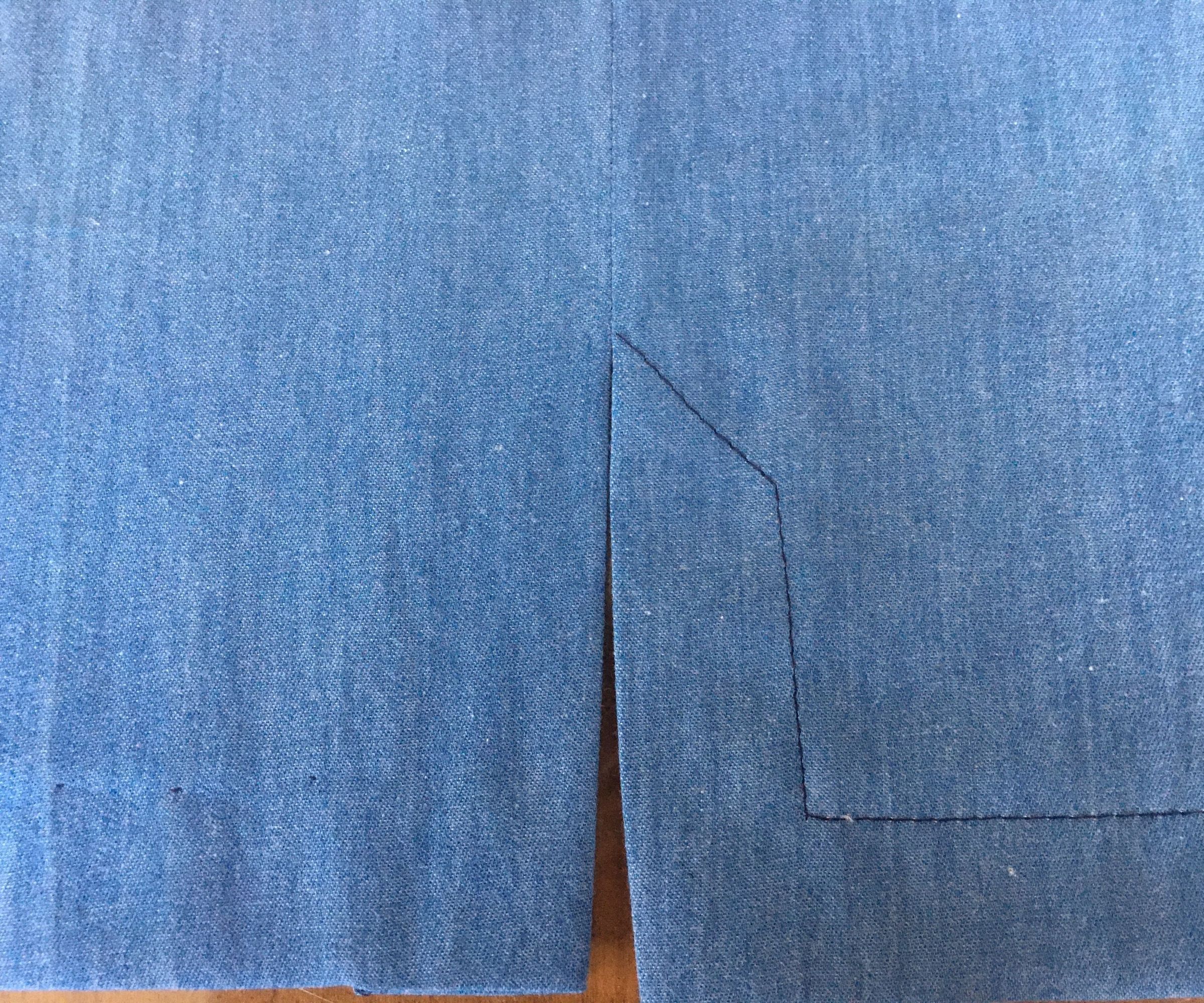

Step 5: Bies Te Paard Staat Recht
Foto 1 is de averechtse kant van je mouw, met je bies die vast zit
Foto 2 is de rechte kant van je mouw, met naadwaarde van 0,5 cm
Foto 3 is de rechte kant van de mouw, maar hier met uitgedunde naadwaarde. Dus knip wat naadwaarde weg zodat de bies makkelijker kan omgeplooid worden.

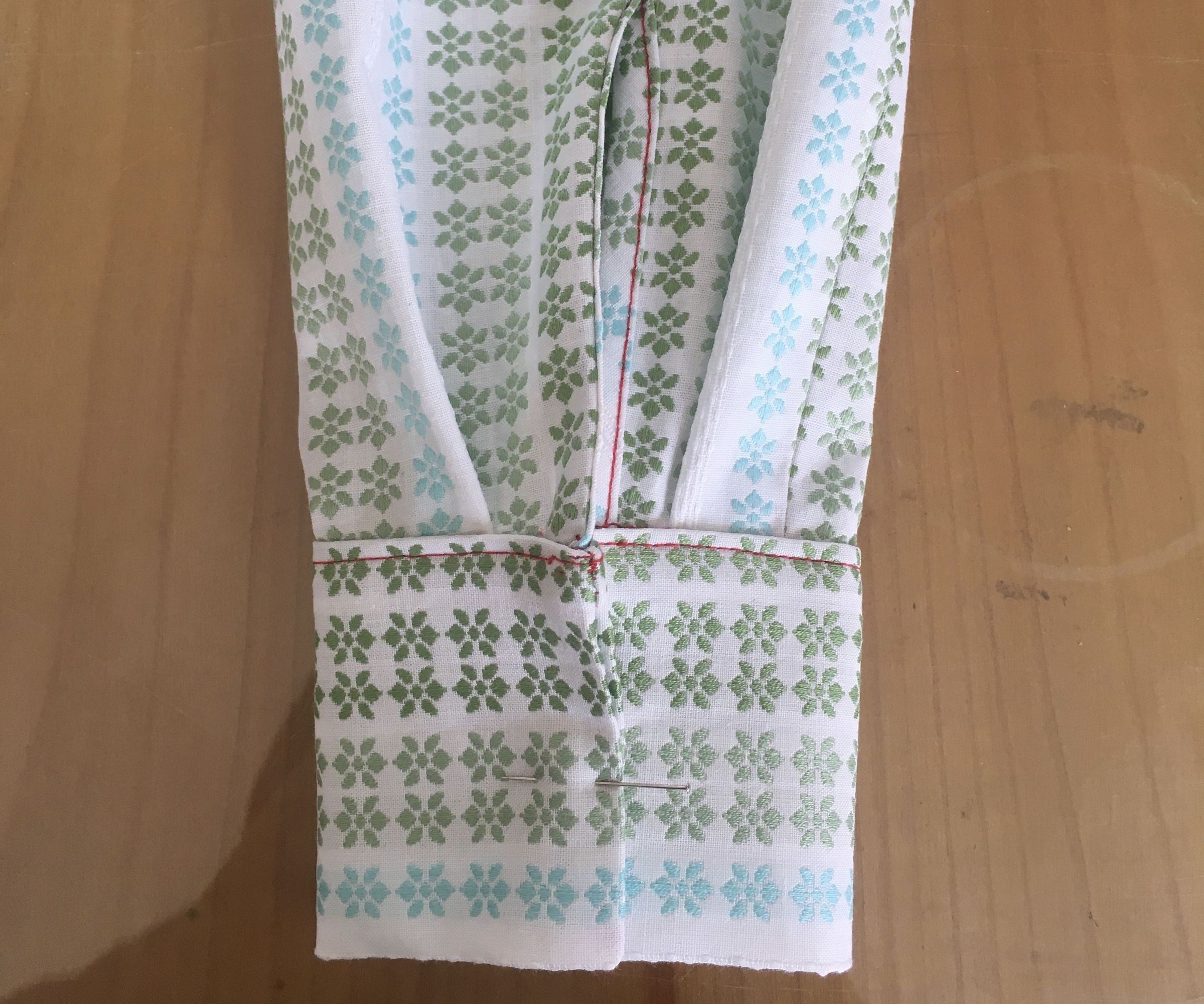

Step 7: Vastgestikte Bies
Foto 1 : rechte kant van de mouw
Foto 2 : averechte kant van de mouw

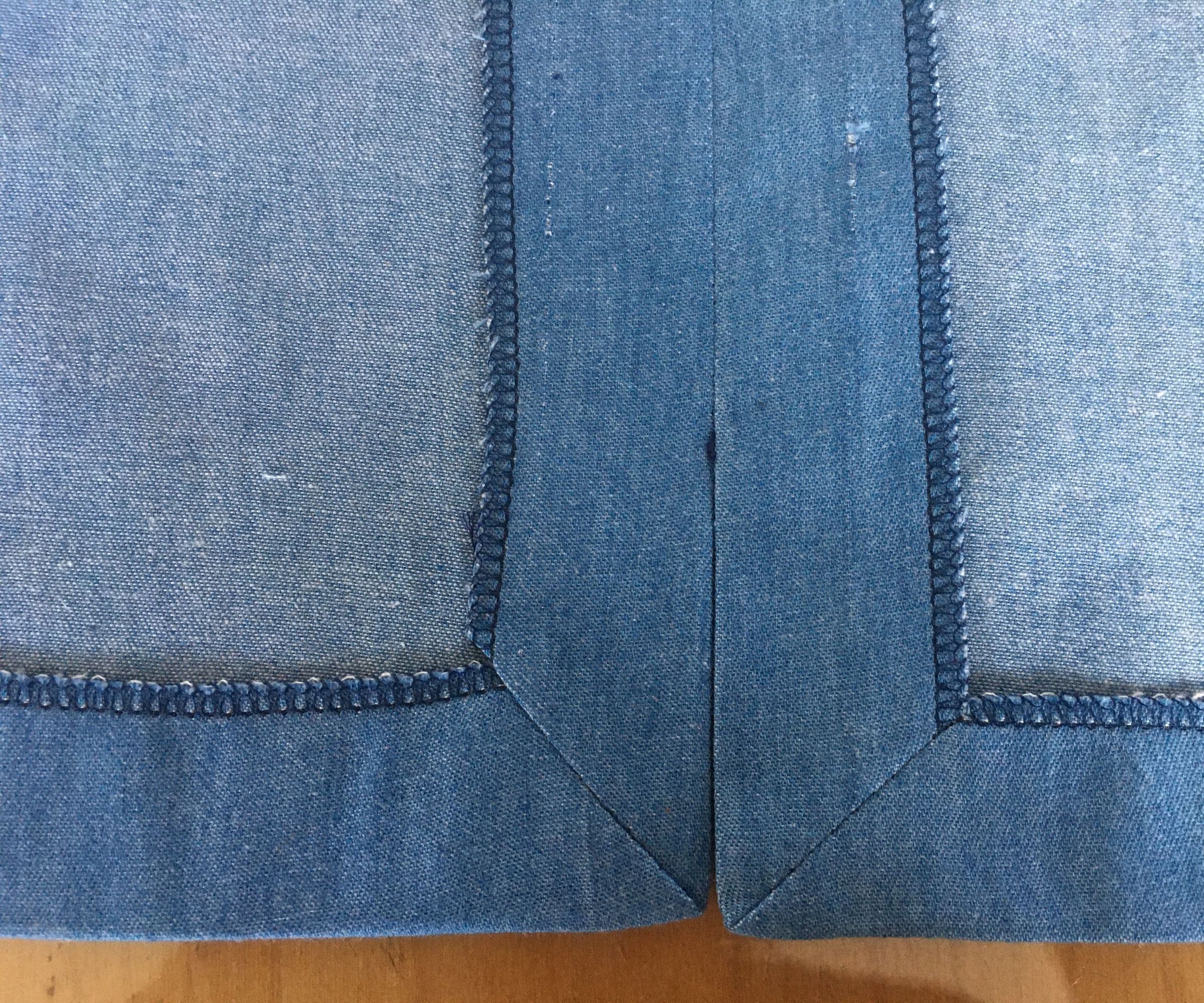

Step 8: Afwerking Split
Leg je mouw dicht. Goede kanten op elkaar.
Stik nu in de top van de split een schuin hoekje op de averechte kant van de bies.
Stik heen en terug, zodat dit goed gehecht is.
Step 9: Afgewerkt
Zo ziet de afgewerkte mouwsplit met bies er uit langs de rechte kant.
