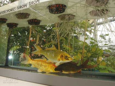

Si tratta di un ibrido che coniuga l’acquacoltura, ovvero l’allevamento ittico, l’idroponica, ovvero la coltivazione di piante in acqua, e la nostra passione con gli Acquari.
L’acquaponicarende inutili il filtro per l’acqua e il fertilizzante per la piante.

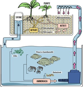

Schematicamente in un impianto acquaponico l’acqua della vasca, all’interno della quale vengono allevati dei pesci o dei gamberi (separatamente oppure insieme), viene utilizzata per irrigare speciali letti di crescita, privi di terra e concime, dove sono collocate le piantine o i semi vegetali da coltivare.
L’acqua è ricca di sostanze nutrienti, provenienti dal metabolismo degli animali e dai resti di cibo, che possono essere utilizzate dalle piante per il loro sviluppo grazie all’azione biochimica di alcune popolazioni benefiche completamente naturali di microrganismi coltivati opportunamente nei letti di crescita; in questo modo le sostanze, altrimenti considerate di rifiuto, vengono trasformate biologicamente e naturalmente in importanti
elementi fertili adatti per poter essere assorbiti dalle radici delle piante.
L’acqua così trattata in maniera naturale ritorna depurata e purificata nelle vasche per il mantenimento del benessere degli animali allevati. Il ripetersi di diversi cicli di depurazione idrica ogni giorno consente di apportare continuamente sostanze nutrienti alle piante e di poter allevare nelle migliori condizioni gli animali acquatici.
