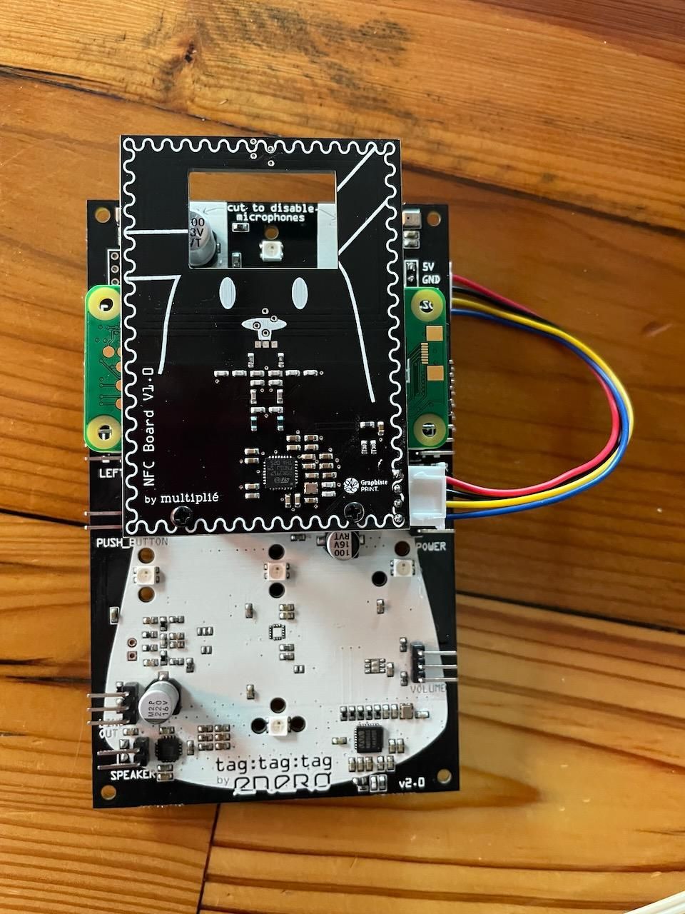

Step 4: Connectez La Carte / Wire Everything
(English version below, thank you DeepL)
Puis connecter la carte comme montré sur la photo.
Voilà, la carte est maintenant installée et connectée.
Then connect the card as shown in the picture.
The board is now installed and connected.
