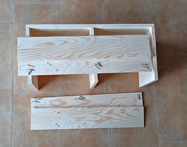

Step 2: Zimmern - Massive Wand
Die Vorder- und Rückwand und die Mittelwand werden mit jeweils 3 Nägeln befestigt. Die Nägel werden im Abstand von 40 mm zur Seitenkante und 7.5 mm zur Ober- und Unterkante eingeschlagen.
Step 3: Zimmern - Gegenüberliegende Wand
Auf der Seite gegenüber der Massivholzwand wird das vordere Sperrholzbrett bündig zur vorderen Kante befestigt. Das hintere Sperrholzbrett wird mit 20 mm Abstand zur hinteren Kante befestigt.
Die Nägel werden im Abstand von 15 mm zur Seitenkante und 7.5 mm zur Ober- und Unterkante eingeschlagen.
Step 4: Zimmern - Rückwand
Auf der Seite welche die Rückwand des Regals bildet wird das vordere Sperrholzbrett mit 14 mm Abstand zur Kante befestigt. Den Spalt zwischen der Massivholzwand und dem hinteren Sperrholzbrett wird 8 mm offen gelassen.
