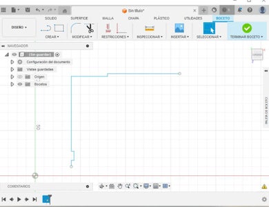

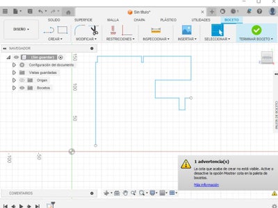

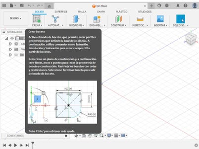

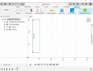

Step 1: Creación Del Boceto Para La Cara Base
Comenzamos en Crear boceto, seleccionamos línea y empezamos a medir línea por línea hasta formar el objeto.

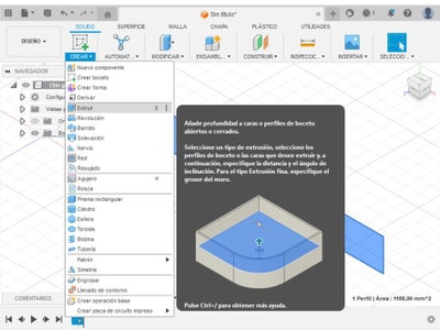

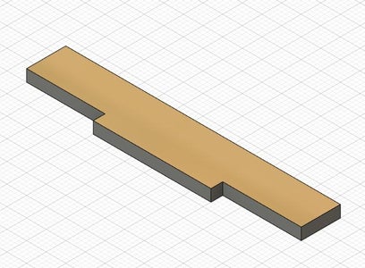

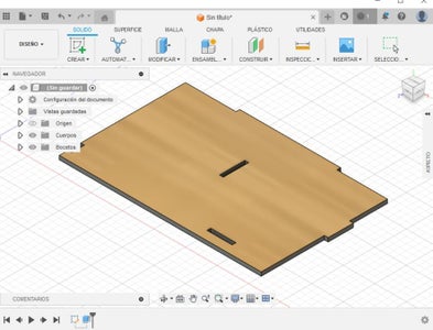

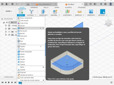

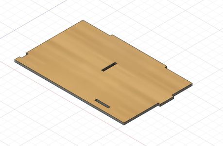

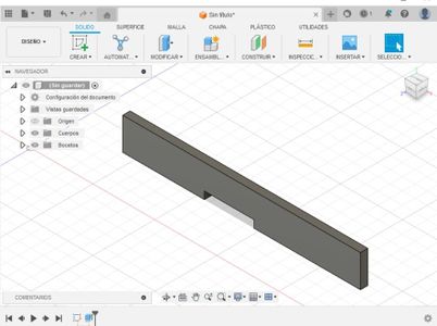

Step 2: Modelación 3D Para La Cara Base
En esta parte seleccionamos la opción Extruir con 3 milímetros formando una figura 3D.

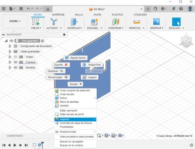

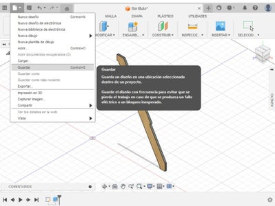

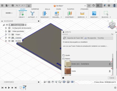

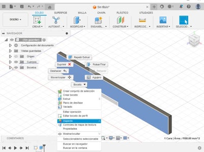

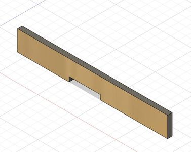

Step 3: Cambiar Aspecto Del Modelo De La Cara Base
Le damos clic derecho y seleccionamos Aspecto, elegimos el aspecto por ejemplo Madera, entramos en esa carpeta y seleccionamos el diseño que preferimos y lo arrastramos al objeto. Al terminar lo guardamos el archivo.

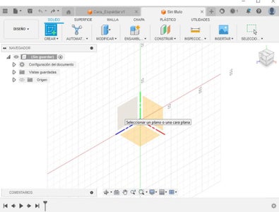

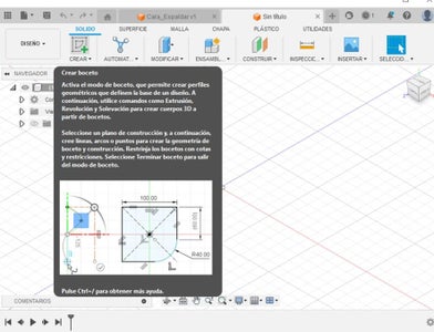

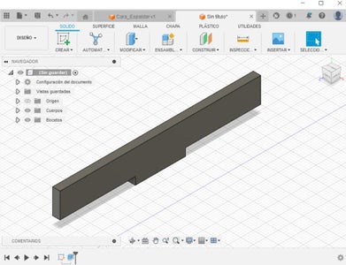

Step 4: Creación Del Boceto Para La Cara Espaldar
Seleccionamos primero la opción Boceto, seleccionamos línea y empezamos a medir línea por línea hasta formar el objeto.
Step 5: Modelación 3D Para La Cara Espaldar
Seleccionamos Extruir con 3 milímetros formando una figura 3D.

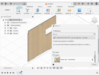

Step 6: Cambiar Aspecto Del Modelo Para La Cara Espaldar
Le damos clic derecho y seleccionamos aspecto, elegimos el aspecto y lo arrastramos al objeto. Por último lo guardamos el archivo por su propio nombre.

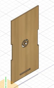

Step 7: Creación Del Boceto Para La Cara Frontal
Step 8: Modelación 3D Para La Cara Frontal
Step 9: Cambiar Aspecto Del Modelo Para La Cara Frontal

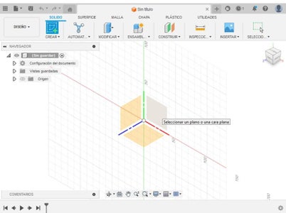

Step 10: Creación Del Boceto Para La Cara Lateral 1
Comenzamos en Crear boceto, seleccionamos en que eje se va a trabajar, seleccionamos línea y empezamos a medir línea por línea hasta formar el objeto.

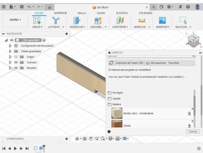

Step 12: Cambiar Aspecto Del Modelo Para La Cara Frontal 1
Para este procedimiento le damos clic derecho y seleccionamos Aspecto. Después en la parte derecha nos muestra todos los diseños y buscamos la carpeta Madera seleccionado un modelo de preferencia. Al terminar guardamos el archivo.

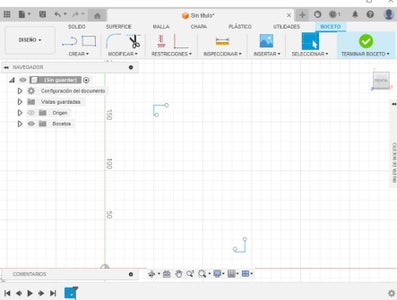

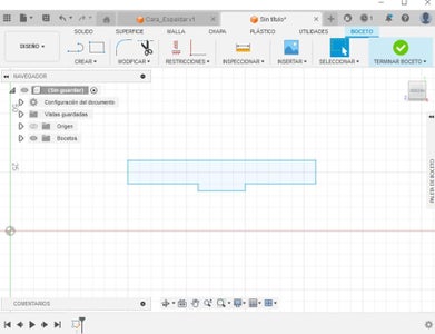

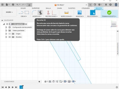

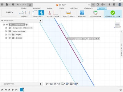

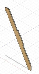

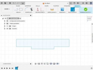

Step 13: Creación Del Boceto Para La Cara Lateral 3
Primero seleccionamos nuevo Boceto, seleccionamos que eje vamos a trabajar, hacemos una línea para guiarnos cuanto será la altura, después hacemos las mediciones de arriba y abajo como nos muestra la imagen 4, en la imagen 5 le agregamos un agarre, después seleccionamos la opción recorte seleccionando las líneas que ya no vamos a utilizar y finalmente tenemos la figura.
Step 14: Modelación 3D Para La Cara Lateral 3
Primero seleccionamos la opción Extruir recordando que son 3 milímetros.
Step 15: Cambiar Aspecto Del Modelo Para La Cara Lateral 3

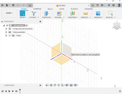

Step 16: Creación Del Boceto Para La Cara Base Diagonal
Seleccionamos el boceto, vemos el eje que se va a trabajar y empezamos a trazar las líneas formando la figura.

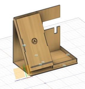

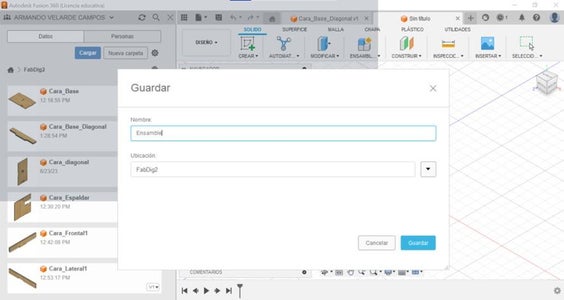

Step 19: Creación De Nuevo Trabajo Para La Unión De Piezas Para El Organizador
Creamos una nueva hoja y después lo guardamos con el nombre Ensamble.
Step 20: Agregar Piezas En El Archivo Nuevo
Con este enlace se explica detalladamente como agregar las piezas.
https://youtu.be/sQT3d_Jg8vs

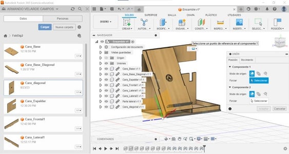

Step 21: Unión De Las Piezas Para El Organizador
Continuando con el procedimiento en este video explicara como se unen mediante las aristas de cada modelo terminando el organizador.
https://youtu.be/ZBCI7J8unQk
