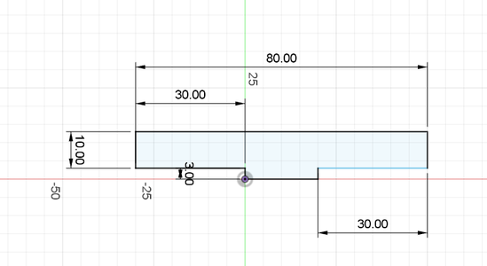

Step 1: Creación De La Base

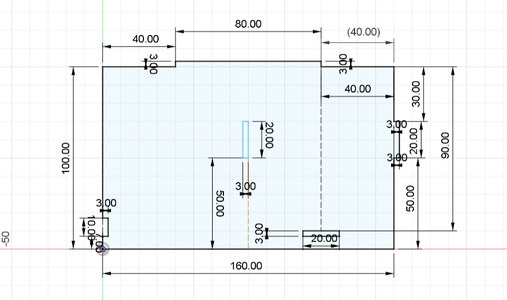

Plano del boceto de la base.

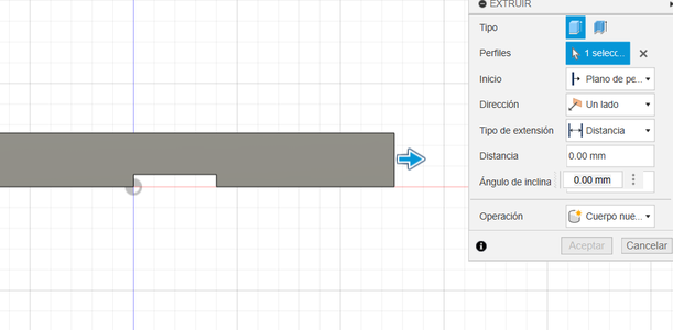

Step 2:
Una vez terminado el boceto , extruiremos la base con un espesor de 3mm.

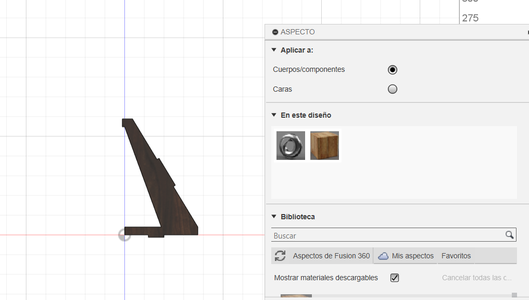

Cambiamos el aspecto de la base , seleccionándola y presionando la tecla "a".
elegir el aspecto que mas te guste.

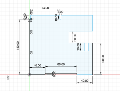

Step 4: Base Diagonal
Plano del boceto de base diagonal.

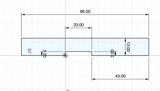

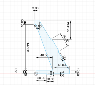

Step 7: Cara Lateral 1
Plano de boceto de cara lateral 1.
Step 8:
Extruimos con un espesor 3mm.

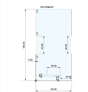

Step 21: Cara Diagonal
Plano de boceto cara diagonal.

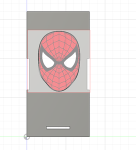

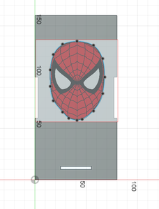

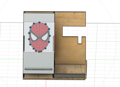

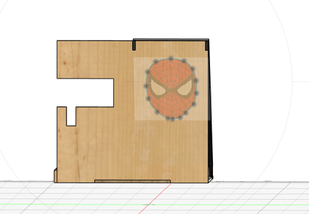

Step 22: Lienzo
Como siguiente paso insertamos un lienzo en la cara diagonal , para después hacer un boceto sobre ella.

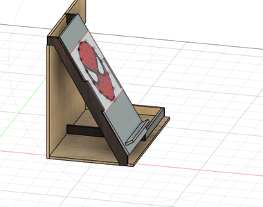

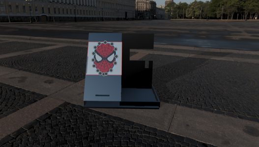

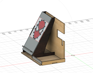

Step 23: Unión
Lo unimos y queda así.
