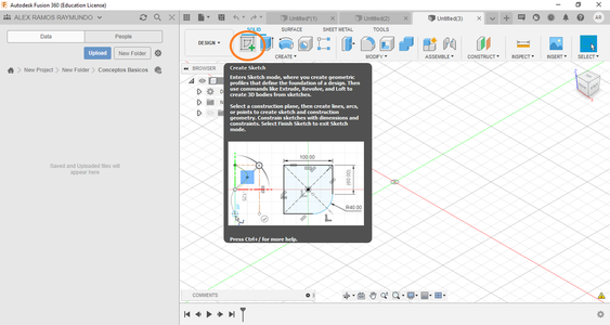

PRIMERO: Para poder desarrollar una cara del proyecto debemos seleccionar "Create Sketch", la cual nos permite ubicar los ejes: "X", "Y" y "Z".

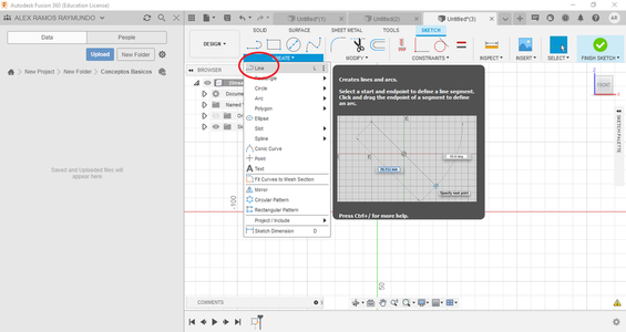

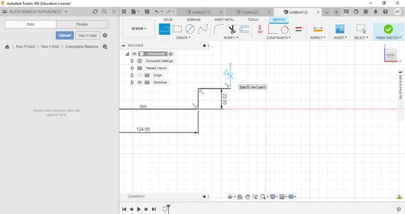

SEGUNDO: Para poder establecer longitudes rectas, debemos seleccionar "Create" con la opción "Line", esto a la vez nos facilita las medidas, también se puede añadir diferentes figuras geométricas.

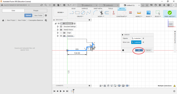

TERCERO: Ante el desarrollo de una figura simétrica, podemos seleccionar "Create" con la opción "Mirror", la cual funciona como espejo o punto de reflexión, siempre y cuando tenemos una línea de referencia, presionamos "select", respecto a la línea mencionada.

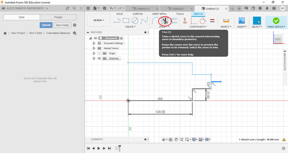

CUARTO: Para poder eliminar líneas, seleccionamos "Trim" o con la tecla "supr".
