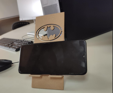

El presente trabajo tiene como objetivo la elaboración de un porta-celulares hecho de material MDF , bajo la tecnología de Corte laser. Dicho trabajo forma parte de una serie de presentables que se van a ir desarrollando como método de evaluación en el curso de Fabricación Digital de la Universidad de San Martín de Corres.

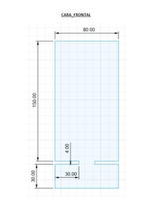

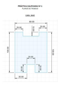

  3. Planos de las dos caras del protacelular a realizar con sus respectivas medias.

En el software Fusion 360, con la herramienta Solido>Create New Sketch tenemos que ir haciendo el esquema de la primera cara .

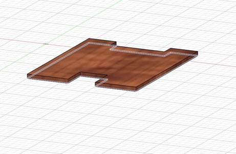

Una vez que hemos termina de hacer el esquema de la primera cara, para poder darle volumen necesitamos aplicar la herramienta obstrucción.
Cuando aplicamos esta herramienta, dependiendo del grosor del material que estemos trabajando, se le tiene que aplicar cierta anchura en mm. . Para nuestro caso tenemos que aplicar una anchura de 3mm.

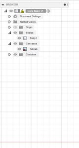

Step 5: Aplicando El Grabado
Para nuestro proyecto de de portacelular y exactamente en esta cara, aplicaremos un grabado del logo de FabLab.
El grabado sera de aproximadamente 1 mm de espesor.
Para aplicar el grabado tendrá que importar una guía, en este caso sera la imagen del logo de FabLab.
Importaremos la imagen publicada en Supplies y la pondremos al centro de nuestro Sketch.
A continuación con la herramienta Solido>Create New Sketch haremos el linezo de la imagen de Fab Lab.
Cuando se tenga terminado el lienzo, ocultamos la imagen de la vista para que no nos pueda incomodar la vista.
Aplicamos la herramienta obstrucción de 1mm hacia dentro de la primera cara.

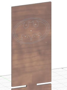

Para realizar la cara frontal de nuestro porta celular, tenemos que aplicar los mimos pasos que hicimos para la primera cara, solo con una variación que la imagen que colocares al centro de la cara frontal, sera el logo de Batman y haremos el corte con dicha forma.
En este caso la obstruccion sera de 3mm para poder realizar el corte.

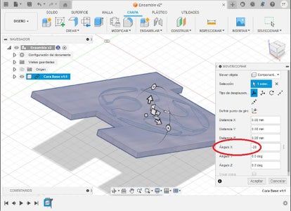

Step 10: Insertamos Y Ajustamos (i)
Luego de haber guardado el archivo procedemos a insertar primero el diseño de "Cara base", nos aparecerá nuevas opciones. En el Angulo X le damos el valor de -20.
