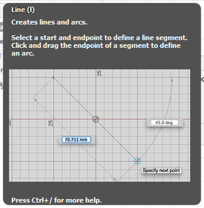

Ya posicionados en la intersección de los ejes creamos nuestra primera línea con la tecla L, que tendrá una medida de 300 mm hacia la derecha en horizontal, nuevamente tecla L y le colocamos una medida de 400 mm hacia arriba en vertical.

  3. Seleccionamos la tecla L y calcamos en dirección a la imagen, realizamos este proceso hasta haber calcado todas las lineas.

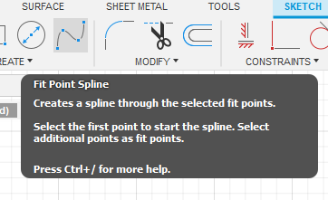

  4. Ahora haremos uso de la herramienta Spline que se encuentra en la pare superior.
  5. Entonces seleccionamos Spline para generar curvas en la imagen, haga clic en el punto de inicio ya partir de ello empezamos a generar las curvas, repetimos este proceso hasta terminar el diseño.
