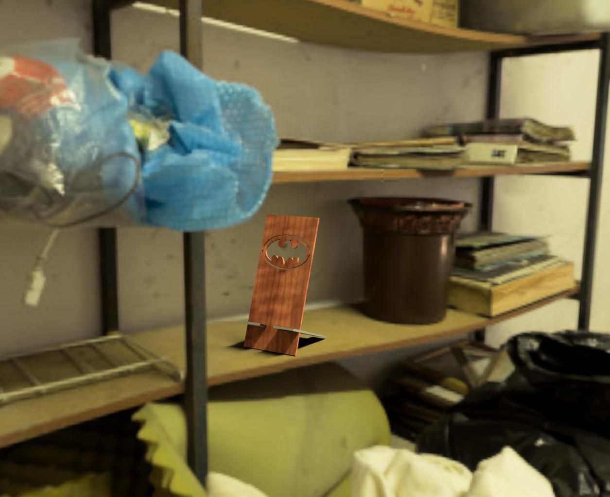

Step 17: Renderizando Proyecto
Una vez que ya tengamos la textura definida , el siguiente paso es renderizar el diseño general para darnos una idea de como se vería en la vida real.
Seleccionamos la herramienta Render, y posteriormente elegimos un escenario para la renderización En nuestro caso, es el campo abierto por que un escenario en donde ese usa el posa ollas es el campo.
Step 18: Exportamos Nuestra Imagen Referencual De Nuestro Render
Es necesario exportar una imagen de como es nuestro render para debatir el diseño, de esta forma sabremos si el proyecto continua o se realiza algunas mejoras.
