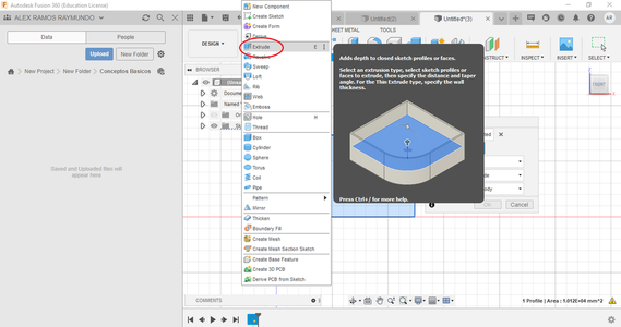

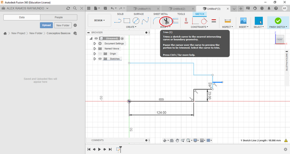

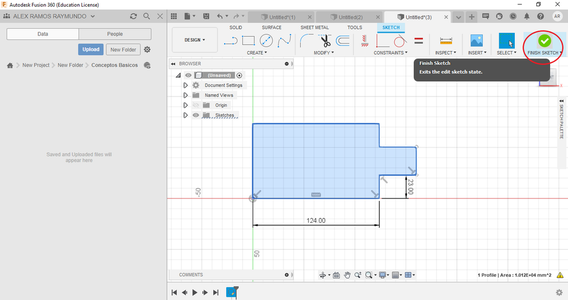

Step 2: Conceptos Básicos
PRIMERO: Para poder desarrollar una cara del proyecto debemos seleccionar "Crear Boceto", la cual nos permite ubicar los ejes: "X", "Y" y "Z".
SEGUNDO: Para poder establecer longitudes rectas, debemos seleccionar "Crear" con la opción "línea", esto a la vez nos facilita las medidas, también se puede añadir diferentes figuras geométricas.
TERCERO: Ante el desarrollo de una figura simétrica, podemos seleccionar "Crear" con la opción "simetría", la cual funciona como espejo o punto de reflexión, siempre y cuando tenemos una línea de referencia, presionamos "seleccionar", respecto a la línea mencionada.
CUARTO: Para poder eliminar líneas, seleccionamos "cortar" o con la tecla "supr".
QUINTO: Una vez terminada una cara plana, si queremos en 3D seleccionar "Finalizar Boceto", presionamos "Crear" con la opción "Extruir"

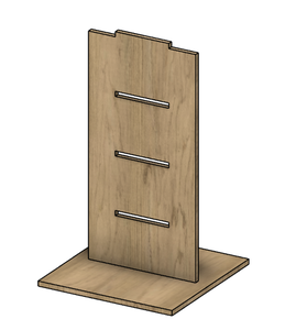

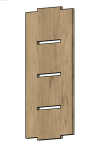

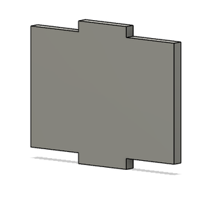

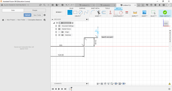

Step 3: Elaboración Cara - A
PARTE 1: Guardar el archivo antes de diseñar y con la ayuda de un mouse seleccionar "Crear boceto", luego elegir los ejes: "Z" y "X"
PARTE 2: seleccionamos "Crear" con la opción "Línea", debemos trazar una línea horizontal (100 mm), la segunda línea hacia abajo (9 mm), la tercera línea en horizontal hacia la derecha (20 mm), cuarta línea hacia arriba (9 mm), horizontal (100 mm), para luego trazar una línea hacia arriba de 800 mm, después una línea horizontal hacia la derecha (9 mm), complete hasta dar forma.

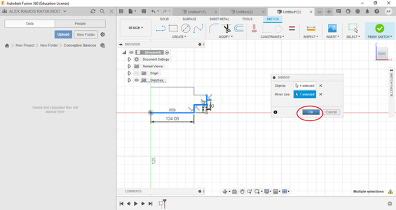

PARTE 3: En la parte superior de 200 mm, colocar una línea en medio con la opción "línea" para reflejar.
PARTE 4: Una vez colocada la línea de referencia seleccionar "Crear" con la opción "Simetría", marcar previamente la parte que queremos reflejar, luego se observara la parte reflejada.
PARTE 5: En la parte inferior de 200 mm, colocar una línea con respecto a ese punto (200 mm), después formar un rectángulo de horizontal (40mm) y vertical (0.9 mm).
PARTE 6: En la parte superior de 200 mm, colocar una línea con respecto a ese punto (200 mm), después formar un rectángulo de horizontal (200mm) y vertical (0.9 mm).
PARTE7: En el punto medio de la figura colocar un rectángulo de horizontal (200 mm) y vertical (0,9 mm).
PARTE 8: Seleccionar las líneas inservibles, presionando la tecla "supr" y después seleccionar "Finalizar boceto"
PARTE 9: seleccionar "Crear", con la opción "extruir" y colocar las medidas (9mm).

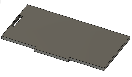

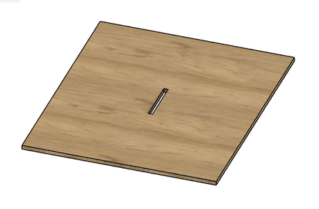

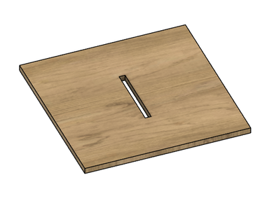

Step 4: Elaboración Cara - B
PARTE 1: Guardados archivo antes de diseñar y con la ayuda del mouse seleccionamos la opción "Crear un boceto", luego elegir los ejes: "Z" y "X"
PARTE 2: seleccionamos "Crear" con la opción "Línea", debemos trazar una línea horizontal (500 mm), la segunda línea hacia arriba (500 mm) y así formar un cuadrado.
PARTE3: En el punto medio de la figura colocar un rectángulo de horizontal (200 mm) y vertical (0,9 mm).
PARTE 4: Seleccionar las líneas inservibles, presionando la tecla "supr" y después seleccionar "Finalizar boceto"
PARTE 5: seleccionar "Crear", con la opción "extruir" y colocar las medidas (9mm).

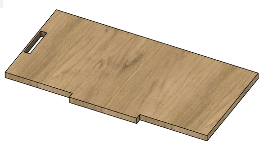

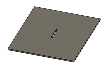

Step 5: Elaboración Cara - C

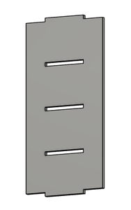

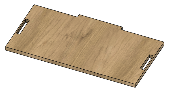

Step 6: Elaboración Cara - D
PARTE 2: seleccionamos "Crear" con la opción "Línea", debemos trazar una línea horizontal (600 mm), la segunda línea hacia arriba (300mm), la tercera línea en horizontal hacia la izquierda (200 mm), cuarta línea hacia arriba (9 mm), horizontal (200 mm), para luego trazar una línea hacia abajo de 9 mm, después una línea horizontal hacia la izquierda(200mm), por ultimo completar con una linea hacia abajo (300)
PARTE 3: En las laterales , colocar rectángulos de horizontal (200 mm) y vertical (0,9 mm).
PARTE 4: Seleccionar "Finalizar boceto"

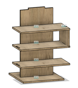

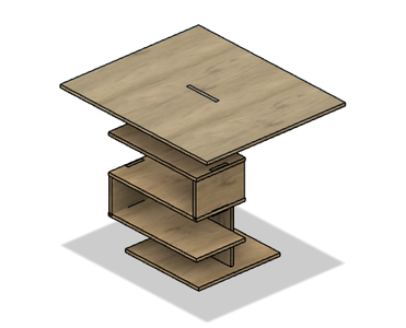

Step 9: Ensamblado De Las Caras
PARTE 1: Guardar el archivo antes de diseñar.
PARTE 2: Empezamos con la base, es decir, con la que tiene mayor contacto con las demás caras, seria la cara C.
PARTE 3: Seleccionamos la cara A (Click derecho), opción "Insertar en el diseño actual", una vez proyectado dar "Ok".
PARTE 4: Insertar con la cara C, seleccionando la cara (click derecho).
PARTE 5: Vamos a generar ensamble, seleccionando "Ensamblar", con la opción "Unión" (Presionando la tecla "J").
PARTE 6: Ahora uniremos aristas de preferencia basándonos de puntos medios.
PARTE 7: Aparecerán unas circunferencias, el cual contiene ejes; LINEA ROJA (VERTICAL), LINEA VERDE (FRENTE) Y LINEA AZUL (HORIZONTAL).
PARTE 8: Posicionar bien los ejes de ambas caras, este automáticamente se ensambla.
Revisar que este correctamente posicionado y repetir los pasos hasta dar forma a la mesa.

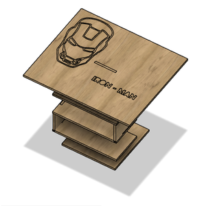

Step 10: Personalización
PARTE 1: Presionar "Boceto", luego seleccionar en la cara que deseamos trabajar, elegir "Crear Boceto"
PARTE 2: Una vez estampada la imagen, vamos a marcarlo seleccionando "spline"
PARTE 3: Vamos a bordear y pasear como si estuviéramos dibujando.
PARTE 4: Cerrar el dibujo y presionar la tecla "Esc".

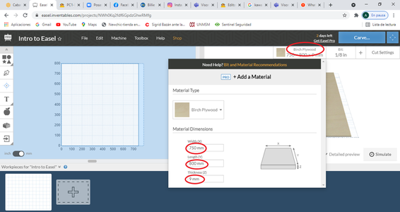

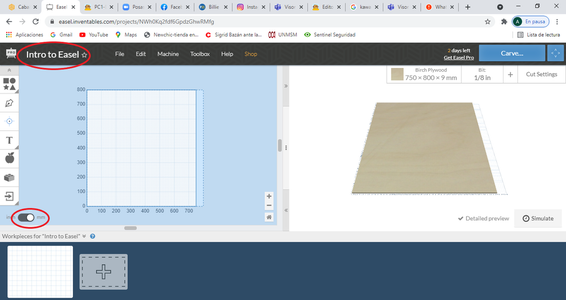

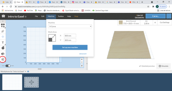

Step 12: Corte Y Grabado - Inventable Easel

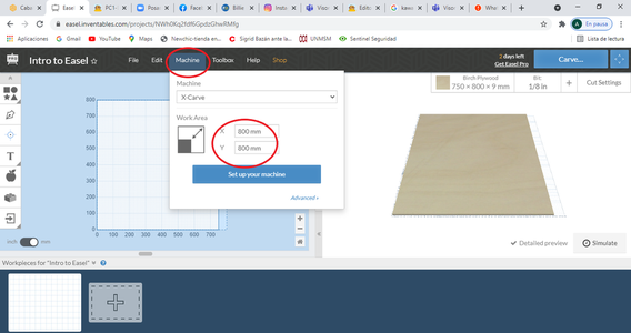

PARTE 1: seleccionamos Inventable- Easel y en la parte inferior izquierda, seleccionamos mm
PARTE 2: Nos dirigimos en la opción "Machine" para elegir las medidas del área en el que vamos a trabajar (X = 800mm - Y = 800mm)
PARTE 3: en la opción "Birch Plywood" colocamos las medidas (750mm, 800mm y 9mm)
PARTE 4: en la parte inferior izquierda en la flecha seleccionamos "import" y colocamos el Dfx que vamos a trabajar sobre madera.

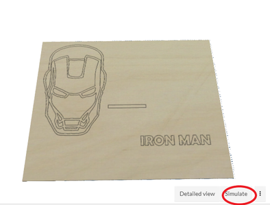

PARTE 5: una vez colocada el diseño que vamos a grabar seleccionamos la parte externa y colocamos la medida gradual 9mm, la cual esto va a permitir que el laser corte a la madera.
PARTE 6: en la parte interior (diseño) vamos a colocar una medida gradual de 4 mm, porque solo queremos obtener un grabado.
PARTE 7: en la opción "Bit" seleccionaremos la broca que vamos a usar, escogemos en "otros" y colocamos 6mm.
PARTE 8: una vez establecido todas las correcciones y el establecimiento previo de las medidas y coordenadas, tenemos que elegir la opción "simular", en esta parte se diagnostica el tiempo promedio que va demorar el láser al realizar el corte y grabado respectivamente.
