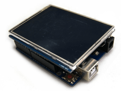

Pantalla Touch ITDB02 2.8″ Shield Arduino está diseñada para todas las tarjetas compatibles con Arduino. Funciona con 3.3V, tiene una etapa de conversión de niveles de 5V para utilizarla con tarjetas como Arduino UNO.
Es una pantalla táctil con funciones de almacenamiento para la tarjeta Arduino. Además de que tiene una entrada SD para guardar datos.

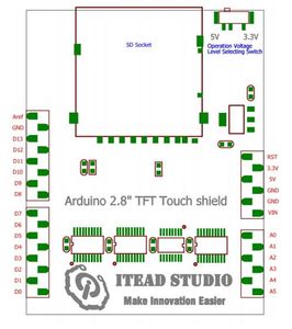

Funcionamiento del interruptor de ajuste del nivel de voltaje
  • Cuando se utilice la Pantalla Touch ITDB02 2.8″ Shield Arduino con 5V de nivel de operación de las tarjetas de desarrollo como Arduino Uno, Arduino MEGA y así, se debe poner el interruptor de nivel de ajuste de voltaje en 5V.
  • Cuando se utilice la Pantalla Touch ITDB02 2.8″ Shield Arduino con 5V de nivel de operación de las tarjetas de desarrollo como Iteaduino BT, chipKIT UNO y así, se debe poner el interruptor de nivel de ajuste de voltaje en 3.3V.

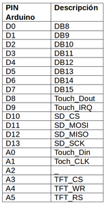

Step 3: Mapa De Pines De La Pantalla Touch ITDB02 2.8’’ Shield Arduino
