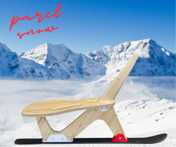

Nous avons créé une luge inspirée des « parets » de Haute-Savoie, une région alpine de France. Celle-ci se caractérise par un ski (ou un patin ferré) et d’une planche ergonomiquement adaptée pour s’asseoir tout en profitant de la glisse.
Ce concept est adapté aux enfants, aux adultes ou aux personnes ne pouvant pas pratiquer le ski debout.
Afin de produire le concept consultable sur les photos jointes, nous avons utilisé :
1) 1 planche 3 plis en épicéa d’une épaisseur de 27 mm minimum de 100 par 100 cm. (Nous vous recommandons de ne pas aller en dessous de 80 par 80 cm.)
2) 1vieux ski de 100 cm. Il est également possible de fabriquer cet objet avec du bois, en y ajoutant une surface d’aluminium pour favoriser une glisse optimale sur neige.
3) 14 vis filetées M6X20 pour la fixation des supports 3D imprimés et 14 inserts M6
4) 1 vis filetée M6X30 pour la fixation du siège
5) 3 vis à bois M5X30 pour fixation pour le ski
