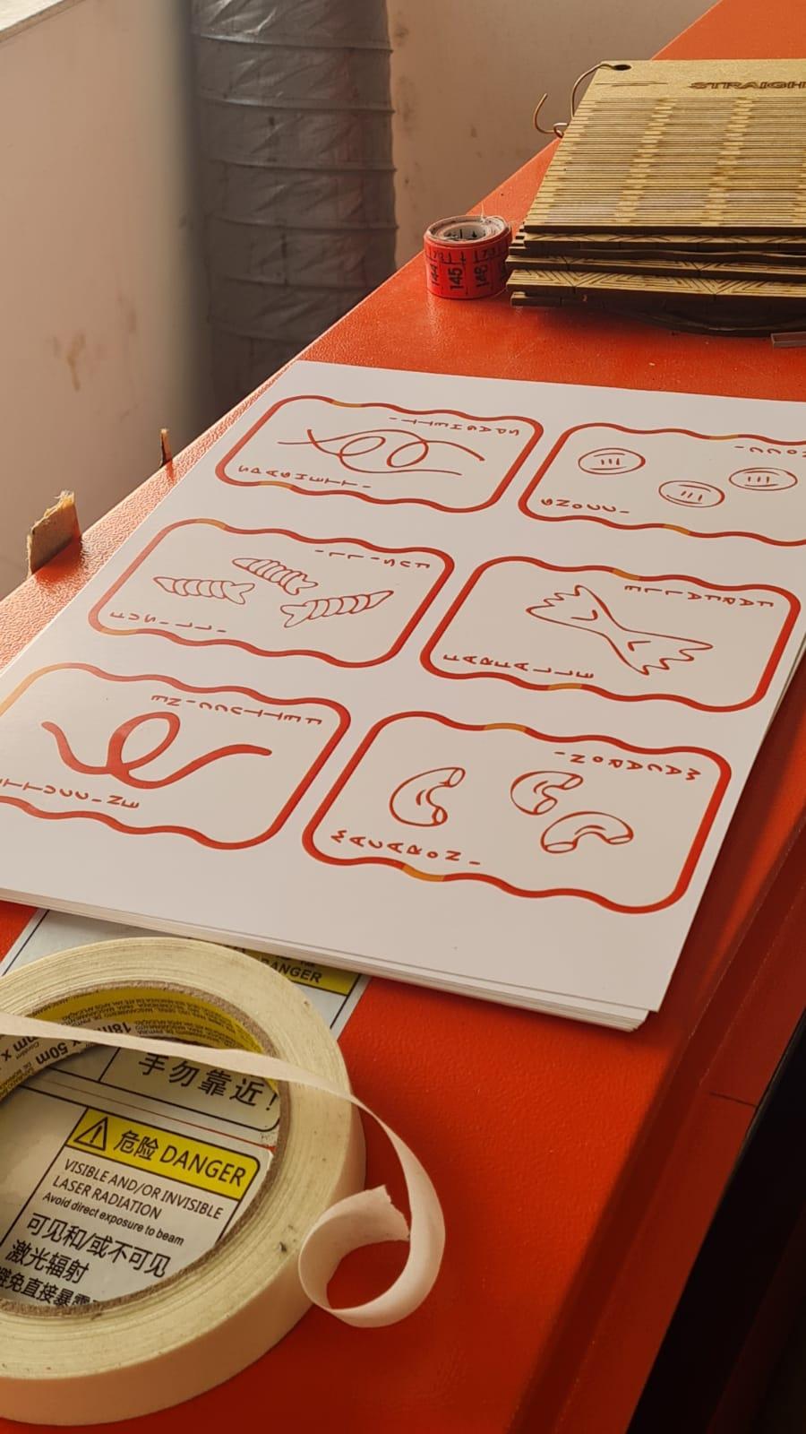

Para a criação das cartas do baralhos Pasta Addiction, foram criados grafismos com a temática de "Pasta", e o corte foi feito na maquina de corte a laser, fazendo uma primeira marcação no papel Kraft, onde é encaixado o sulfite com as cartas, que fica preso por fita crepe no Kraft, para obter simetria em todas as cartas. Cada carta mede 11x5cm, e para a impressão foram feitos encaixes em folhas A4. Para o formato das cartas, pesquisamos referências que tivessem a ver com massas no geral e criamos um formato tipo lasanha no software para desenhos: Illustrator, onde foram criados "naipes" representados por diferentes tipos de macarrão, e os "coringas" representados por ratinhos críticos gastronômicos.

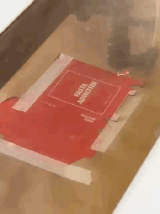

Primeiro, produzimos as caixas no Pacdora como base. Em seguida, importamos para o Illustrator, onde ajustamos todas as medidas e inserimos as fontes de texto, ilustrações e estampas nas caixas para enviar para a gráfica. Após a impressão nas gráficas, trouxemos o material para a faculdade, onde utilizamos a máquina de corte à laser. Colocamos um papel kraft, fixando-o com fita crepe para testes e como base para cortar as caixas. Com as caixas cortadas, começamos a vincar todas as linhas de dobra e a colar com super cola onde necessário. Assim, produzimos as duas caixas e pudemos iniciar a sessão de fotografias.

Durante o nosso processo, foi feito o envio das cartas para a gráfica sem a sangria para o corte que seria feito posteriormente, por isso é importante lembrar de adicionar a margem da sangria no documento das cartas antes de imprimi-las. Também é importante salvar o arquivo como DXF para o encaixe na laser.

Foram feitas variações de tamanho, modelo e ilustrações para as embalagens. Tivemos um erro inicial com as dimensões geradas das caixas e com a gráfica, resultando em caixas muito grandes. Posteriormente, tentamos reduzir os tamanhos, mas isso deixou as caixas pequenas demais para as cartas e os acessórios do jogo. Ainda não foram identificados completamente os problemas que causaram a medição incorreta das caixas. Além disso, tivemos problemas com a gramatura dos papéis, que desejávamos maiores, mas que a gráfica não produzia. Conseguimos cortar toda a caixa na máquina a laser e montá-la, mas ainda faltam melhorias no acabamento da caixa maior, que não teve todas as partes iguais para uma montagem perfeita.
Nas medidas dos arquivos as caixas se encontravam nos tamanhos de:
Caixa maior 25x25 cm
Caixa menor 14,5x16,7cm
