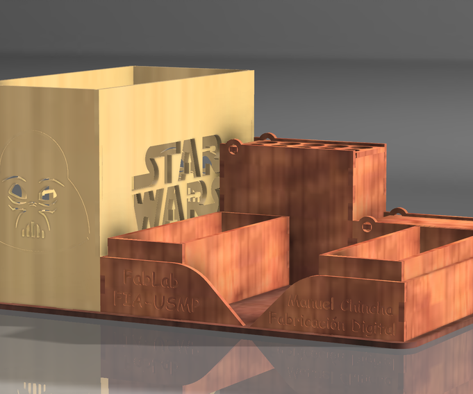

Introduction: Portalaptop
En esta ocación construiremos una portalaptop como la que ven en la imagen.
Para ello usaremos el programa Fusion 360, que ya la tenemos un poco dominada, para luego cortarlo en la fresadora CNC.
