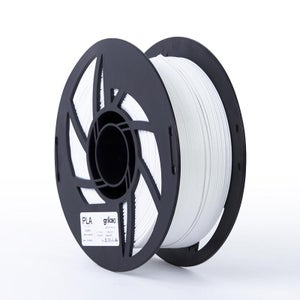

  4. Filamento PLA Blanco

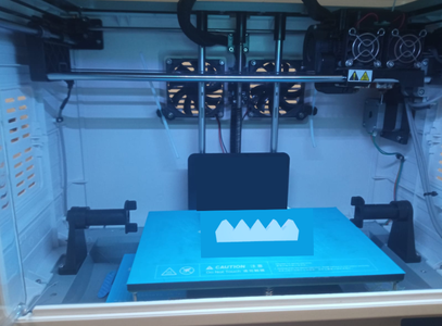

Step 3: Impresión
La impresión tardo 47 minutos,con un tamaño de 75.00mm de largo y 23.14mm de ancho , el material que se utilizo fue filamento PLA - blanco,en
