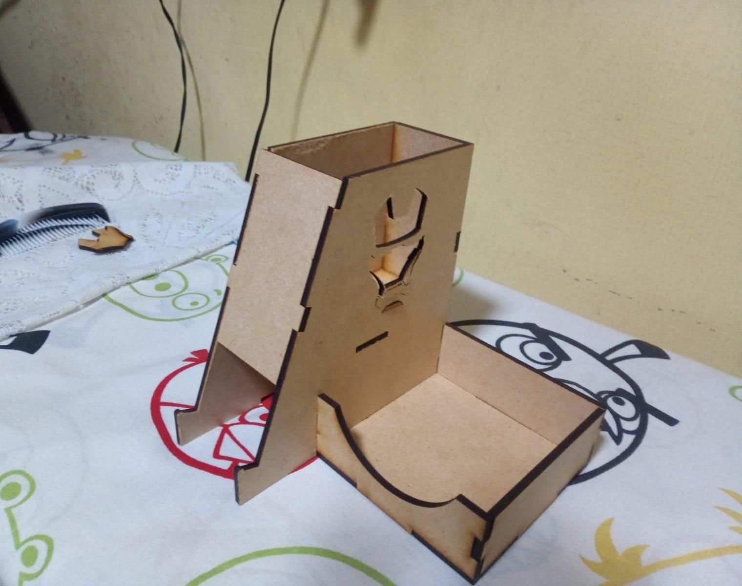

Step 3: Base
Como usar fusión y la primera pieza del portavasos:
link:https://youtu.be/gXG1sfPBiPQ
Step 4: Detalles Sobre La Base
Medidas:
-Altura:100
-Anchura:100
-Circuferencia:aproximadamente uno 90
Extrucion:9MM

Step 5: Conectores
Como hacer conectores y sus medidas:
link:https://youtu.be/CihNm9nDi_Q
Step 6: Detalles Del Conector
Medidas:
-Anchura:100
-Altura:100
-Conectores: 5 de altura y de ancho 20
Extrucion:
-9MM de distancia

Step 7: Lados
Cómo hacer los lados en ambos casos y sus medidas:
link:https://youtu.be/jh_mG88MIpQ
Step 8: Detalles De Los Lados
Medidas:
-Anchura:100
-Altura:85
-Conector: 5 de altura y 20 de ancho
Extrucion:
-9MM de distancia
Herramientas usadas:
-Curvas
-Lineas
-Cuadrado

Step 15: Resultado Final
Resultado final de nuestro portavasos:
link:https://youtu.be/d1pR2r1FAHg
