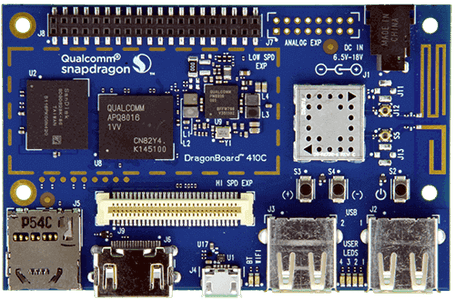

Para o projeto CoCoA utilizamos os seguintes elementos físicos (hardware):
1 placa DragonBoard 410C. Custo aproximado: 75 dólares.
1 Arduino NodeMCU ESP 8266 ou outro arduino com pelo menos 13 portas GPIO PWN. Custo aproximado: R$ 59,90

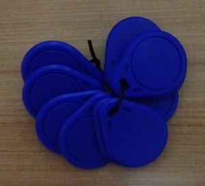

1 Módulo leitor de tags RFID modelo RC522 da Mifare. Custo aproximado: R$ 39,90
8 Tags RFID da Mifare. Custo aproximado: R$ 23,20

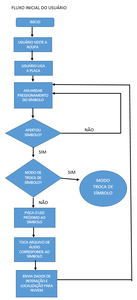

Step 2: Diagramas De Funcionamento
Para auxiliar a compreensão do funcionamento do colete vamos explicar seu uso por meio de três diagramas:

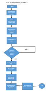

Diagrama 1: Este fluxo representa o uso inicial da roupa descrevendo os passo necessário para vestí-la e acessar os áudio já cadastrados.
Diagrama 2:Este diagrama mostra os passos para se trocar uma das almofadas existentes para que outro símbolo/som seja colocado no colete
Diagrama 3:Este diagrama mostra os passos para trocar o áudio associada a uma almofada existente. Este fluxo não foi implementado na versão 1.0 do colete

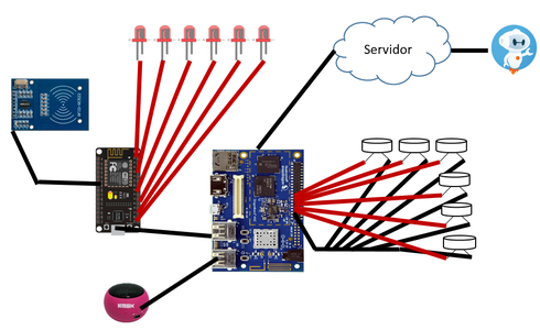

Step 4: Conexões Físicas
A arquitetura do projeto CoCoA se baseia na placa DragonBoard 410C, em um arduino NodeMCU 8622, na placa leitora de RFID, leds, pusb buttons e uma caixa de som. Também é feita uma integração com um bot do Telegram chamado ProjectCoCoABot que envia uma mensagem com o áudio gerado cada vez que um dos botões for pressionado. Cofigra na figura a arquitetura completa da solução.

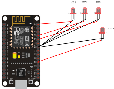

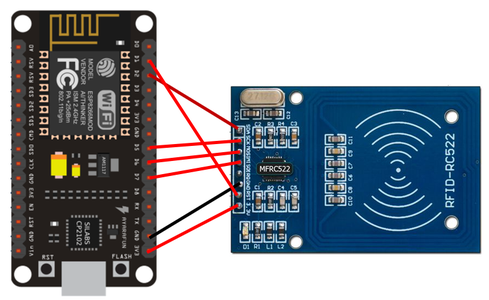

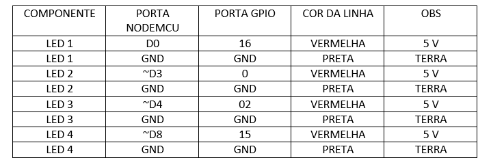

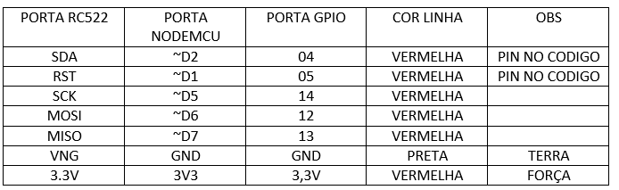

É preciso primeiro conectar o leitor RFID e os Leds no arduino e depois fazer o upload do código que está na pasta /CocoaNodeMCUServer no GitHub. Os diagramas de conexões tanto dos Leds como do leitor RFID são mostrados nas figuras que ilustram este passo.

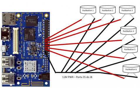

Ainda na parte de conexão física precisamos realizar a conexão dos push buttons com a placa DragonBoard. Este diagrama e tabela também são mostrados em imagens que acompanham este passo.

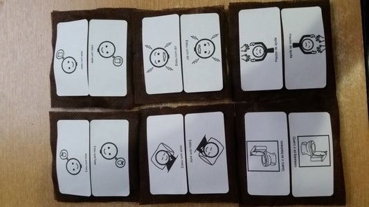

As almofadas que contém os símbolos devem ser construídas em seguida. Existe vários símbolos e sistemas para comunicação não verbal, mas podemos indicar o PECS como um bom ponto de partida. Este sistema possui diversos símbolos que podem ser impressos e colocados nas almofadas.
As almofadas possuem cerca de 10x10cm e foram preenchidas com algodão. É importante lembrar de colocar dentro de cada almofada um dos chaveiros que contém a tag RFID para que seja possível identificar cada uma das almofadas e seus respectivos sons.
Na parte da frente da frente da almofada colocamos os mesmo símbolo duas vezes: um com a imagem voltada para cima e outro para baixo. Desta forma é possível que o usuário do colete observe qual símbolo foi pressionado. Não esqueça de colocar na parte de trás da almofada um pedaço de um dos lados do velcro para que seja possível colocar e retirar a almofada do colete.

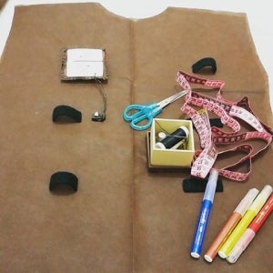

A próxima etapa é a construção do colete. Para isso utilize um molde de colete infantil masculino e faça os cortes no tecido de modo que haja um forro. Nestes links podemos encontrar alguns moldes de coletes para imprimir:
http://marlenemukaimoldeinfantil.com.br/2017/02/07/colete-social/
http://cortandoecosturando.com/Pap%20colete.html
É importante definir o local na parte da frente onde as almofadas vão ser encaixadas. Nestes locais devemos colocar partes do velcro para que as almofadas sejam encaixadas corretamente. Ainda na parte da frente podemos fazer os furos para colocar a parte que brilha dos leds logo acima das almofadas.
Na parte de trás do local das almofadas precisamos encaixar os leds e cada um dos push buttons. É importante encaixar os push buttons de forma que eles fiquem exatamente atrás do local do velcro no colete. Desta forma assim que o usuário pressionar o centro da almofada ele forçará a parte "dura" da almofada (o chaveiro com a tag rfid) e pressionará o push button.
Recomendados fixar todas as partes internas do colete (leds, resistores, push buttons e fios) utilizando a cola quente. Já a ligação dos fios pode ser feita com solda+fita isolante. Outra alternativa para evitar o uso de solda é cola quente ou esmalte de unha transparente do tipo "base".
A próxima parte do colete é construir pequenos bolsinhos para guardar os componentes de cada área das almofadas na parte de dentro. Crie também um bolso na parte da frente do colete mais perto da cintura para guardar a caixa de som. É recomendável colocar diversas tiras de velcro para fechar o colete na parte da cintura e dar firmeza à roupa.
Os fios que vão ligar os componentes (leds e push buttons) de cada área de toque devem ser agrupados de dois em dois. Desta forma teremos seis tiras com dois cabos cada. Vale a pena lembrar que cada cabo possui dois fios: o positivo e o negativo. É importante marcar a ordem dos cabos e qual componente está ligado em cada cabo (led ou push button). Recomendamos passar as tiras de fios pelos ombros dividindo em dois grupos de três.
Uma vez que os cabos e os fios já estejam conectados podemos fechar o colete colocando o forro. Para finalizar, crie um bolso horizontal na parte de trás do colete para guardar as placas (NodeMCU e DragonBoard), o conector de som USB e a bateria que vai ligar a DragonBoard.

Uma vez que as tiras do colete já estejam passadas para a parte de trás é preciso fazer as conexões com as placas. São necessárias 12 conexões para os push buttons (6x2) e mais 12 conexões para os leds.
É preciso um cuidado adicional para ligar os fios que levam o sinal de terra (GND - Groud) para os leds, pois todas as seis "perninhas" dos leds devem ser ligadas no mesmo fio. De forma semelhante, se "perminhas" dos push buttons correspondentes ao terra (GND) devem ser ligados no mesmo fio.
Por fim, conecte na porta USB o adaptador de som (dongle) e ligue o adaptador na caixa de som, que devem ser colocada no bolso da frente do colete que fica na parte de baixo. Conecte o cabo USB no NodeMCU e na outra porta da USB da placa DragonBoard 410c. Por fim, ligue o pack de pilhas da bateria ao pino de alimentação (força) e inicie o programa CoCoaServer.py na placa DragonBoard como sudo (use uma coneão SSH ou conecte um monitor+teclado+mouse diretamente na placa):
