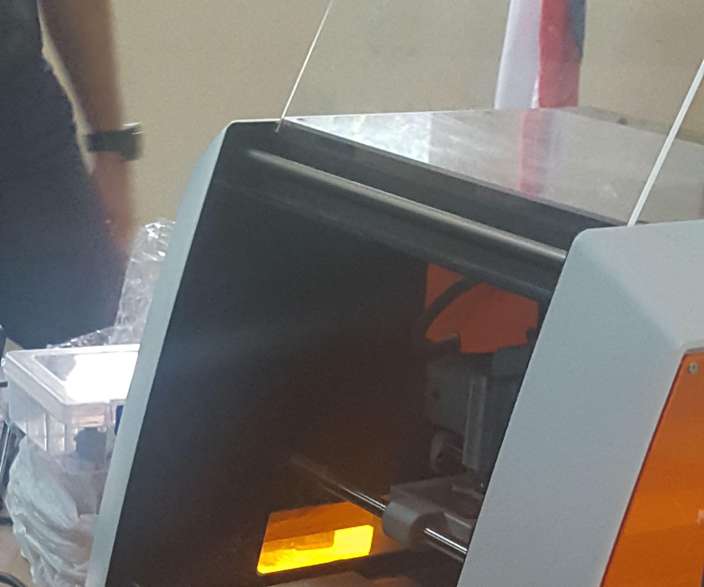

Hemos utilizado el programa especificado Tinkercad para la edición de dicho diseño, hemos tenido que ajustarlo a la medida del usuario, y además de eso, poder editarlo al ajuste de los mecanismos que tienen. A través del software Slicer transportamos el código G, que es el código el cual lee la impresora. Posterior a eso, imprimimos en la impresora PRUSA 3D, una temperatura de 215 ° aproximadamente, con una duración de alrededor de 30 minutos por cada parte del dedo (parte superior e inferior) y junto con la impresión de la palma de la mano tuvo una duración total de alrededor de 24 hs. Posterior a la impresión se comenzó con las pruebas de calidad.
