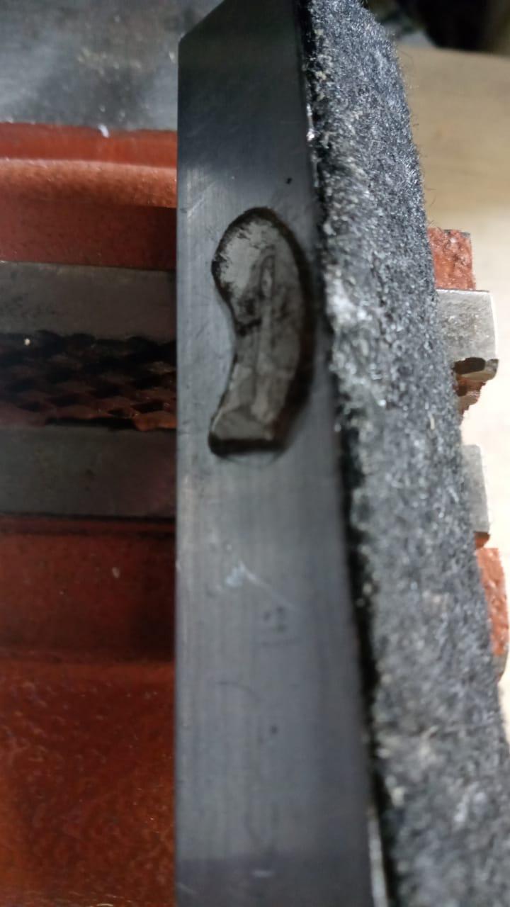

Estas duas cantoneiras revestidas ajstadas nas garras da morça impedem o dano na peça em uso.
Protegendo a peça com o feltro e fixando-se à morça com o imã.
2 Cantoneira 10mm por 100mm
Feltro grosso (piso)
2 Imãs de Neodimio
Cola Instantânea
Cola de contato
Step 1: Colagem Dos Componentes
Em uma das laterais cole o imã.
Na outra o feltro (tecido grosso, couro .....)
Step 2: Colagem Do Feltro E Do Imã
Corte as cantoneiras nas dimenções da garra da Morça.
Em uma das laterais externas da cantoneira cole, com cola de contato, o feltro,
na outra lateral cole o imã de neodimio.
Eu usei cantoneiras de alumínio pois eu já as tinha no estoque.
