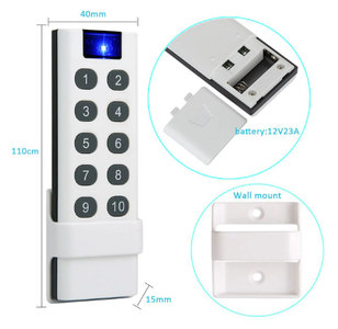

Pour ce système vous avez besoin de 1 Arduino NANO suffira, pour la réception, pour l’émission je vais prendre une simple télécommande universelle de 433.92 Mhz 10 canaux que j'ai acheté, pour se faire on va récupérer les codes de la télécommande universelle à l'aide d'un programme Arduino, puis quand on aura récupéré les codes qui correspond à chaque bouton de la télécommande, on va les inscrire dans l'autre programme arduino qui permettra la réception (RX), pour l'alimentation on prendra du environ 12 volts directement dans le boîtier CIM car je suis obligé de démonter le boîtier pour faire sortir les fils extérieur pour les branchements à l’arduino et les résistances.

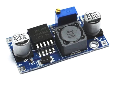

Je me suis aperçu pendant les tests qu'il me fallait un régulateur de tension pour garder les même valeur de résistance car si par (exemple) la valeur est de 5,50 V avec une résistance de 511 Homs et que vous voulez monter le volume de l'autoradio, et bien vous changez de piste de chanson, ou vous allez changer d'album, c'est pour cela qu'il faut impérativement récupéré du 4,70 V à 4,75 V pour garder ces valeurs de résistance.
Alors il suffit de réglé le régulateur à 4,70 Volts.

1 Régulateur de tension abaisseur réglable 3-40V
1 Télécommande 433 Mhz 10 Canaux

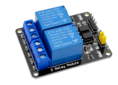

1 Module 2 Relais

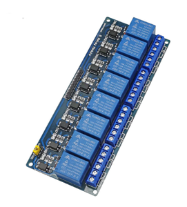

1 Module 8 Relais

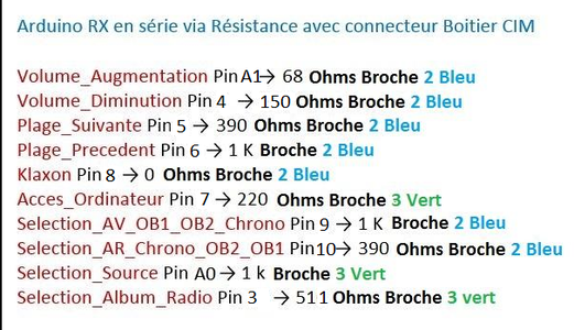

Pour le récepteur il y a 9 résistancesauf pour le Klaxon qui sera deux 0 Ohm,
Le connecteur du boîtier cible est composé de six broches pour notre fonction on a besoin que de 3 broches que j’ai intitulé en partant de la broche de gauche
Broche N° 1 fil violet
Broche N° 2 fil bleu
Broche N° 3 fil vert
Broche N° 4 fil jaune
Attention quand je parle de fil violet, bleu, ou vert, ou jaune c’est pour les repères !
La broche numéro 1 dont le fil violet est le commun il y sera branché le + 5 volts Arduino compris
Les broches numéro 2 et 3 serviront pour les commandes autoradio et ordinateur de bord relié en série avec des résistances de valeur exacte entre le boîtier CIM et l’entrée (INPUT) de l’Arduino.
Le fil jaune est simplement pour l’éclairage des manettes (Alimentation de LEDS).
Evidement l’éclairage des manettes seront supprimés car comme dans le volant on y met un émetteur on ne peut pas faire l’inverse à moins que si quelqu’un a une idée là-dessus qu’il me contact.
Sinon il faudrait Le même système et tout à l'inverse En y plaçant un récepteur     dans le volant Et l'émetteur à l'extérieur. L’autre connecteur c’est pour l’airbag mais là je n’ai pas voulu le chatouiller de peur qui me pète         à la gueule alors il faut prier que l’airbag fonctionnera tout le long de la longévité de la voiture car si le voyant de l’airbag s’allument ça ne passe pas au contrôle technique comme le klaxon d’ailleurs.

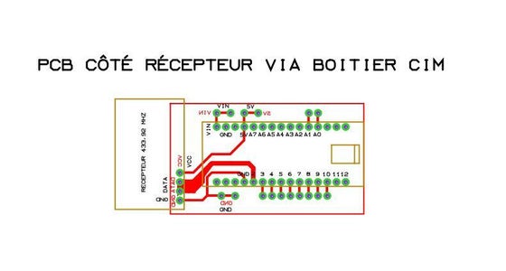

Pour les connexions j’ai fait un petit tableau la photo ci-dessus :
Step 3: Emplacement Du Système De Réception
J'ai du avec la disqueuse couper la tôle puis enlever la mousse expendables (polyurèthane) pour faire un peut de place pour mettre en place la platine Relais et le PCB la ou il y a l'arduino et le récepteur je l'ai collé à la colle à chaud voila sinon tout tiens sans problème et ça marche plutôt bien.

Vous trouverez les valeurs de résistance dans le petit tableau que j’ai fait donc la photo est ci-dessus et vous les trouverez aussi dans le code Arduino.
