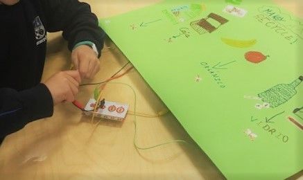

Dibuja cuatro cubos correspondientes a los cuatro tipos de basura que conocemos: vidrio, cartón, orgánica y envases.
Adorna la cartulina tanto como quieras, es tu diseño personal.¡No te equivoques con los colores!
Step 2: Añade Elementos Conductivos
Ahora puedes elegir entre el material conductivo de prefieras. Ya que hablamos de reciclar, en este caso, vamos a usar elementos que habitualmente tiramos a la basura. Como todos sabemos, el cartón no conduce la electricidad así que utilizaremos un clip de metal que hará de conductor.
Engancha los cables de caimán, por un lado, a la placa y, por otro, al objeto conductivo que hayas escogido. En el caso del vidrio hemos llenado un vaso con agua y hemos introducido el cable dentro.
Por ultimo enchufa makey makey al ordenador.
