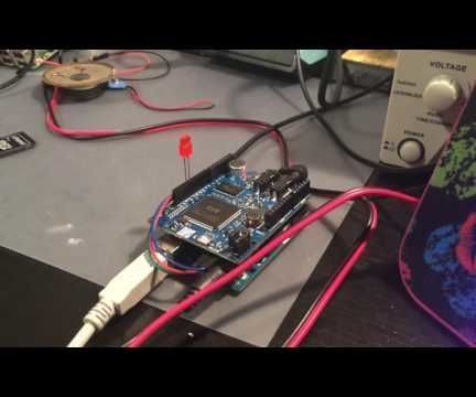

MOVI significa 'My Own Voice Interface' (Mi propia interfaz de voz) y es un escudo para el Arduino. Con MOVI construir sus propios diálogos de voz para controlar dispositivos dentro del IDE de Arduino es muy fácil. El escudo no necesita ninguna conexión a Internet, WiFi, PC o cualquier otro servidor externo.
Quizas haya visto los Instructables destacados en el Árbol de Navidad controlado por voz o el reloj de alarma controlado por voz.
Lamentablemente, hasta poco antes, MOVI sólo estaba disponible en inglés. Una nueva actualización de firmware a 1.10 permite cargar otros modelos de reconocimiento de voz en la placa en el formato producido por Voxforge.org. En este momento, en el sitio web de MOVI están modelos para español y alemán. Este Instructable muestra cómo actualizar e instalar el paquete de idioma español (mexicano), cambiar el sintetizador de voz al español, y cosas que hay que prestar atención al programar diálogo en español.
Este Instructable requiere conocimiento básico con MOVI bajo Arduino. Si no ha utilizado MOVI antes, lea Instructable en MOVI en Arduino en primer lugar. De lo contrario: Vàmonos!

    Los nuevos modelos de lenguaje se cargan y MOVI estará muy confundido sobre el programa que está en el Arduino ahora mismo, ya que está hablando un idioma que no sabe. La buena noticia es que MOVI se puede utilizar exactamente de la misma manera que antes, pero ahora tenemos que entrenar frases en español. Además, necesitamos cambiar el sintetizador al español si queremos respuestas españolas.
    Como consecuencia, el programa de interruptor de luz estándar necesita cambiarse para que se vea así:
    recognizer.addSentence("Haga luz"); // Add Spanish sentence 1
    recognizer.addSentence("Buneas Noches"); // Add Spanish sentence 2
    recognizer.train();                      // Train (may take 20seconds)
    recognizer.setSynthesizer(SYNTH_PICO,"-l=es-ES"); // Switch the synthesizer to the new one and to Spanish.
    El programa completo se puede descargar a continuación. Añadir un LED a PIN13 o simplemente ver el Arduino LED encender y apagar a español - al igual que en el vídeo de introducción.
    ¡Felicitaciones!
