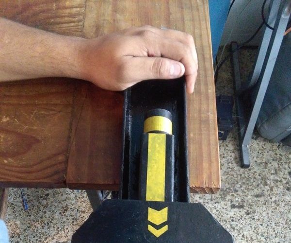

I used a hinge that I took from an old printer that disassembled (white hinge) and the other jaw I made with 3d printing, I placed a screw and a thread made in 3D printing to give the adjustment of opening or closing on the table where I will place the lamp.
Español
He utilizado una bisagra que he sacado de una impresora vieja que desarme (bisagra blanca) y la otra mordaza la he hecho con impresión 3d, he colocado un tornillo y una rosca hecha en impresión 3D para dar el ajuste de apertura o cierre en la mesa en donde voy a colocar la lampara.
