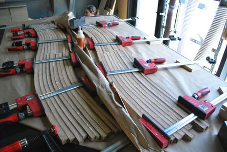

El pegado de las duelas requiera paciencia, ya que las piezas pueden ser irregulares. Encontré que 5 es un buen número para empezar. El medio del tablero, donde las dos mitades se reúnen--aquí las piezas tienen que ser del mismo ancho, y el conjunto tiene que ser bien apretado para que no haya deformaciones en la forma. El pegado tiene que tan preciso como sea posible, pero al fin y al cabo es como operar en una albóndiga.
Mojé cada pieza y les unté una capa de pegamento de uretano. Aunque este no es un pegamento de lujo, se expande y rellena cualquier huecos que haya entre las piezas (y sí, habrá bastantes).

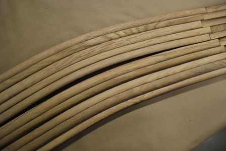

Cepilla las bandas de 5 duelas hasta que ya no se muestre el pegamento, y suaviza los lados con una lijadora de tambor vertical (con papel de lija de grano 40) para que los lados sean verticales, en 90º, y se puedan adaptar el uno al otro durante el próximo pegado.
Dado que las bandas curvadas no son uniformes, una tendrá que ser alterada para adaptarse a otra. Coloca una banda encima de otra, traza la curva, y lija los bordes hasta que sus formas se encajen. Esto requiere mucho trabajo, acertando la forma correcta, pero sé paciente.

Pega juntas las bandas restantes. Asegúrate de que todo esté plano. Si una banda se está desformando bajo la presión de la prensa, ajusta la prensa. No intentes apretar juntas más de dos bandas a la vez, porque será muy difícil mantenerlas planas. El pegamento se endurece rápidamente, y podrás trabajar con el tablero dentro de dos horas.

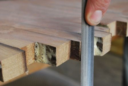

Cuando la masilla esté seca, lija el tablero otra vez con papel de grano 80-->120, para quitar la mayoría del material extra. Luego, usa una lijadora de palma con papel de grano 220 para acabarlo. Usa una lima para quitar el pegamento de los extremos.

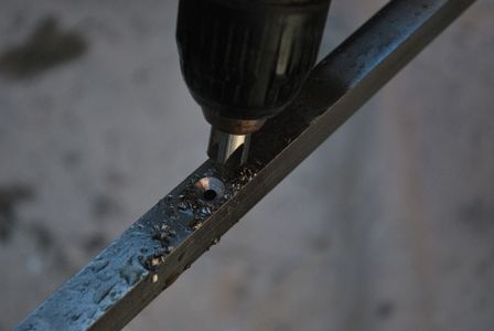

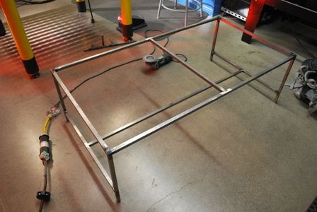

Corta y suelda el acero para fabricar la base. Elegí un acero cuadrado de 5/8" porque quería que la base fuera delgado y nítido, pero con peso y estabilidad. Los tubos de acero habrían sido demasiado ligeros, y sus bordes demasiado redondos.
Molí las uniones interiores para aplanarlas, pero no toqué las costuras soldadas exteriores, para resaltarlas. Con un cepillo de cerdas de alambre, quité la decoloración de las soldaduras, y fregué el resto del acero con un pad áspero. El acero tiene se ve bien--industrial pero todavía refinado y artesanal.
Después de limpiar el acero con un trapo y un poco de acetona, le apliqué una sola capa de laca. Me gusta la laca porque se seca rápido y queda un poco flexible. Un acabado de acrílico parece una buena idea, al principio, pero se vuelve muy quebradizo, y si el acero se raya, empezará a desconcharse alrededor del rasguño.
