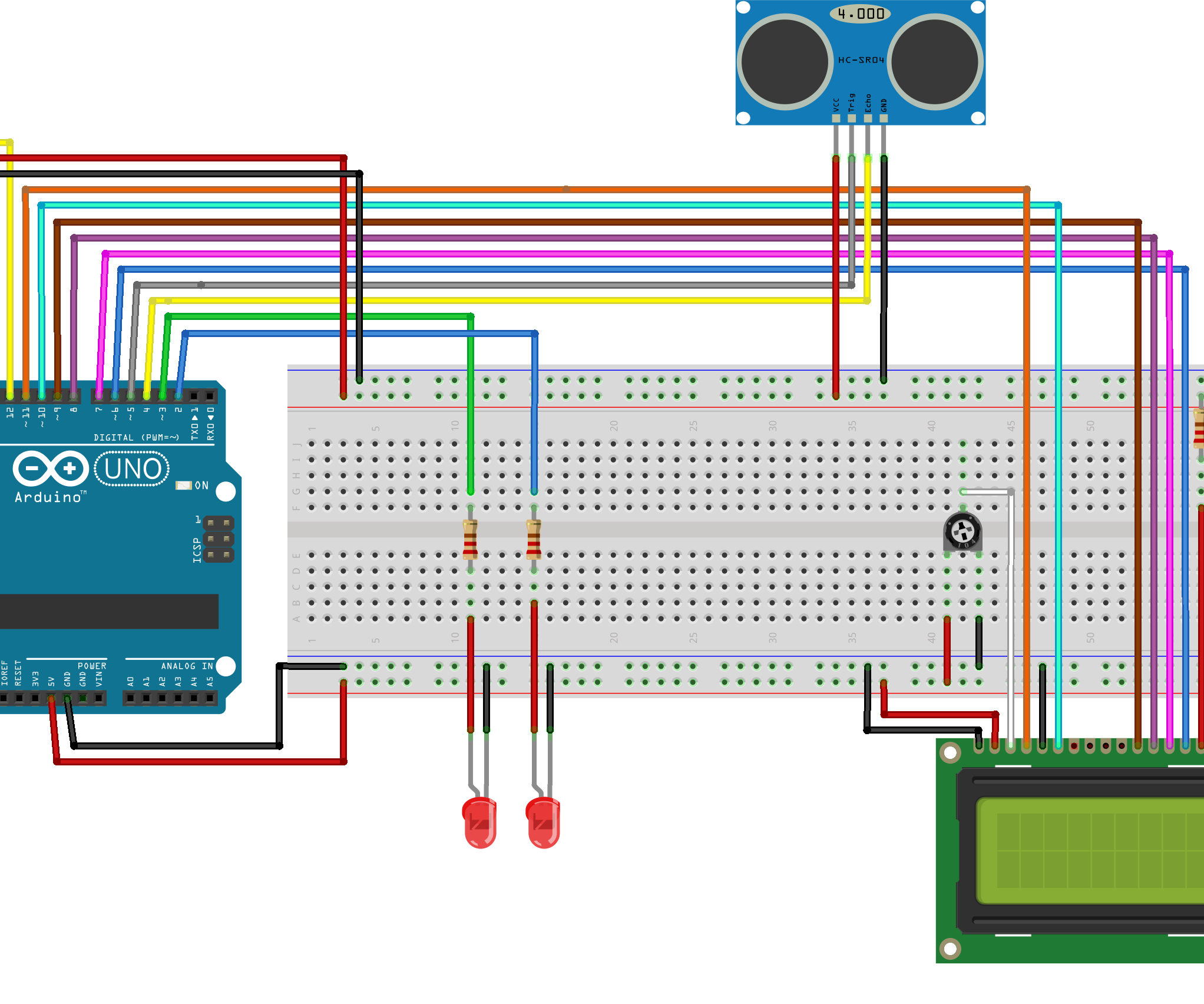

Step 2: Diagrama Esquemático

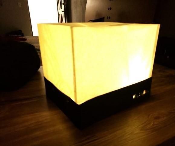

Es importante notar que las conexiones primordiales de esta rocola se encuentran en los botones y la pantalla LCD ya que de estos componentes depende gran parte del funcionamiento del proyecto. además se recomienda tener especial cuidado en la conexión del buzzer pasivo ya que este permite la sonoridad que es básicamente la idea del trabajo, siendo para este mismo muy fácil de identificar su conexión positiva con un signo más grabado sobre la pieza.
Step 3: Ensamblaje De La Rocola
Para un correcto ensamblaje del proyecto es necesario tener primeramente todos los materiales a utilizar en orden, como paso principal se tendrá que conectar del Arduino al protoboard la corriente de 5v y tierra, ya que varios componentes más necesitaran de estas conexiones, seguidamente se recomienda colocar en el protoboard todas las piezas que necesitaran alguna conexión directa a la placa de Arduino, como lo son los botones, buzzer, potenciómetro y pantalla LCD. A continuación, realizar las conexiones necesarias como se muestra anteriormente en el diagrama esquemático teniendo especial cuidado en la pantalla LCD, ya que este componente es el más complejo de ensamblar.
Habiendo realizado las conexiones correctas como se muestra en el diagrama esquemático es momento de ingresar el código a la placa Arduino. Cabe mencionar que el código de la rocola se encuentra en el siguiente apartado para poder realizar pruebas, este código permitirá intercambiar canciones mediante los botones previamente conectados, además que se mostrará en la pantalla el nombre de la canción que está sonando en ese momento. Antes de integrar todo nuestro proyecto a una carcasa se deberá realizar una fuente de alimentación que pueda ser interrumpida, para esto se tomara una batería de 9v a la cual se le adaptará un interruptor en la parte positiva de la misma para ser conectada a la parte positiva del adaptador de corriente del Arduino, de esta manera se asegura poder cortar la corriente cada vez que sea necesario desde el exterior del proyecto.
Finalmente se debe crear una carcaza o caja en la cual podamos introducir nuestro proyecto, a pesar de que este es el paso más fácil de la realización del trabajo es importante tomar en cuenta que se deben realizar agujeros necesarios para poder tener interacción tanto con los botones como con el interruptor de corriente, se recomienda realizar primero el agujero de la pantalla LCD ya que esta por su peso y tamaño será lamas delicada de ensamblar, así como de mantener en su lugar.
