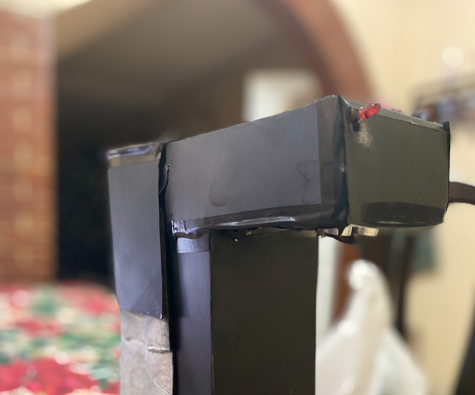

- Medimos la caja y este será nuestro diámetro de nuestro cilindro cortado por la mitad. Con el pliego de cartoncillo hacemos un circulo con el diámetro y posteriormente lo cortamos por la mitad.
- Pegamos enfrente de la caja el semicírculo y posteriormente recortamos una tira con el ancho del ancho de la caja y lo sobreponemos sobre la caja del circulo.
- Hacemos las aventuras correspondientes de donde queremos colocar los botones y la LCD.
- Forramos la caja con el vinil rojo
- Buscaremos la forma de la rocola que queremos y nos basaremos en esa para realizar los cortes en el vinil gris.
- Colocamos los cortes del vinil gris sobre nuestra caja.
- Acá colocaremos el circuito adentro de la caja.
- Mediremos el entorno de nuestra caja donde queremos que vaya la manguera, metemos la tira de led dentro de la manguera.
- Utilizamos pegamento de su preferencia para todas las superficies y rodeamos la caja con la manguera.
