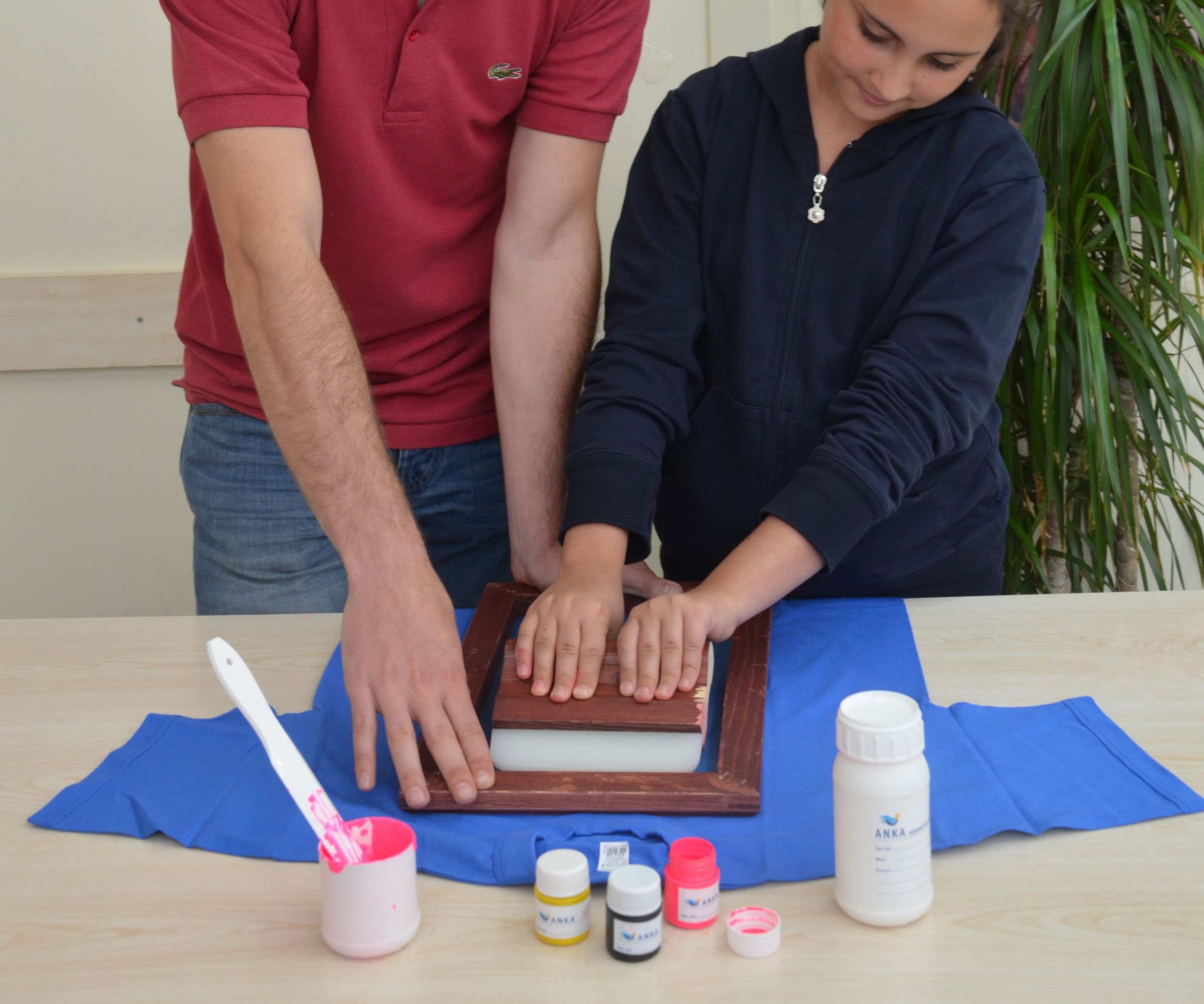

Step 3: Fabriquez Votre Cadre
Tendez la toile sur un cadre bien rigide en bois, puis agrafez là. Ajoutez de la colle pour plus de résistance.
Step 4: Appliquez L'emulsion
Passez la racle de chaque coté pour appliquer l’émulsion, puis faites sécher le cadre dans un endroit sans lumière.
Step 5: Poser Le Film Sur Le Cadre
l'Émulsion doit être bien sèche. Veillez à bien centrer le film pour une utilisation plus facile.
Step 6: Exposition
Calez une vitre de verre au dessus du cadre, et une feuille noir en dessous (pour que la lumière ne passe pas par en dessous), et faire une pose de quelques minutes (selon la puissance de la lampe).
Step 7: Lavage
Lavez le cadre de sorte que les motifs apparaissent.
Step 8: Second Passage Aux UV
Séchez le cadre. Si besoin, repassez-le à la lumière pour solidifier le cadre.
Step 9: Impression
Imprimez où vous le souhaitez avec votre cadre.
Vous pouvez suivre ce tutoriel pour apprendre comment faire.
Step 10: Après Utilisation, Vous Pouvez Réutiliser Le Cadre
Utiliser le solvant pour dissoudre l’émulsion, bien frotter avec la brosse et rincer au jet d'eau. Vous pouvez alors réutiliser votre cadre.
