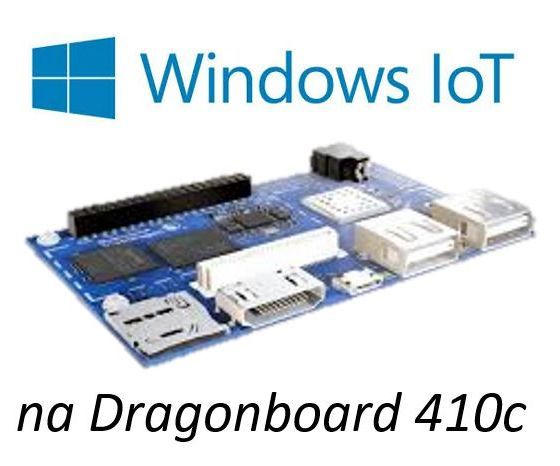

Step 1: Preparando O Ambiente De Software
O primeiro passo de desenvolvimento foi a instalação do Windows 10 IoT Core na DragonBoard 410c, descrito neste Instructables.
Após a instalação do Windows IoT Core, foi realizada a configuração do Windows IoT Core na DragonBoard através da ferramenta Windows IoT Core DashBoard.
