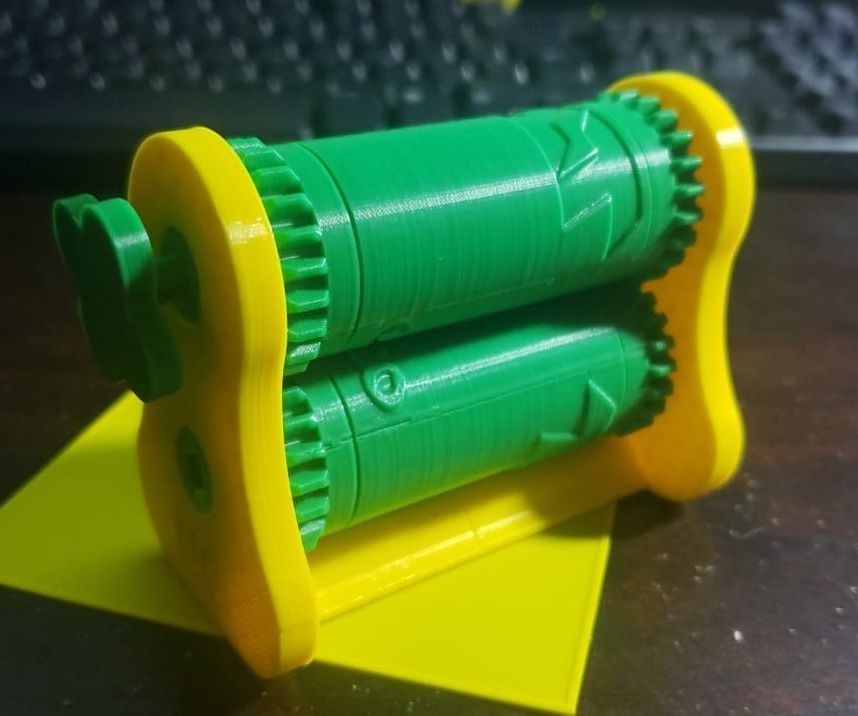

Sello original de 55x45x40mm, laboratorio de investigación de tesla en universidad galileo, utilizamos fusión 360.
