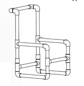

CORTAR LOS TUBOS Y PEGARLOS CON EL PEGAMENTO DE PVC, MIRAR EL ESQUEMA.

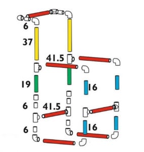

TAMAÑO DE LOS TROZOS DE PVC
7 TUBOS DE 41,5 CENTIMETROS (ROJO)
2 TUBOS DE 37 CENTIMETROS (AMARILLO)
2 TUBOS DE 19 CENTIMETROS (VERDE)
4 TUBOS DE 16 CENTIMETROS (AZUL)
6 TUBOS DE 6 CENTIMETROS (BLANCO)

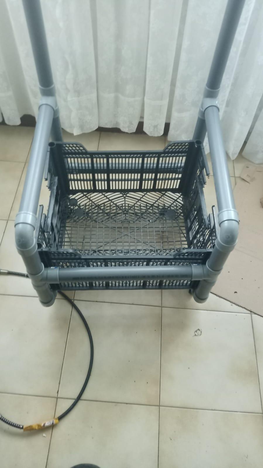

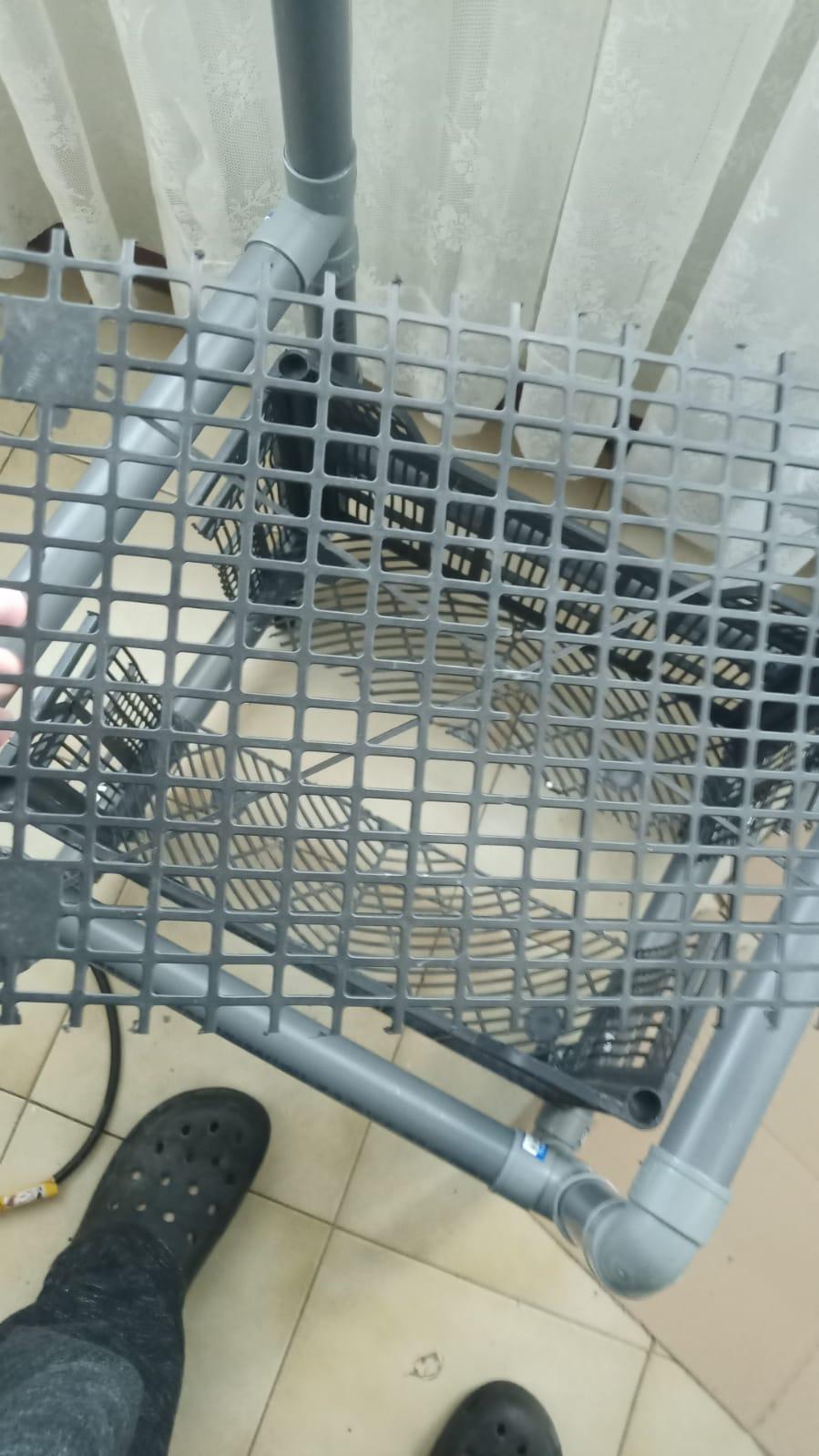

Step 3: CAJA

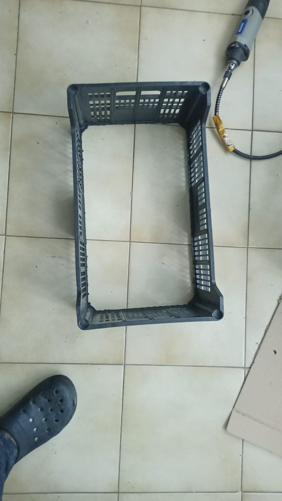

AÑADIMOS UNA CAJA, QUE HABREMOS PARTIDO A LA MITAD,PREVIAMENTE LA SEÑALIZE CON RETULADOR BLANCO DE PIZARRA PARA CORTARLA Y UNIMOS CON BRIDAS.
RECORTAMOS EL FONDO DE OTRA CAJA,

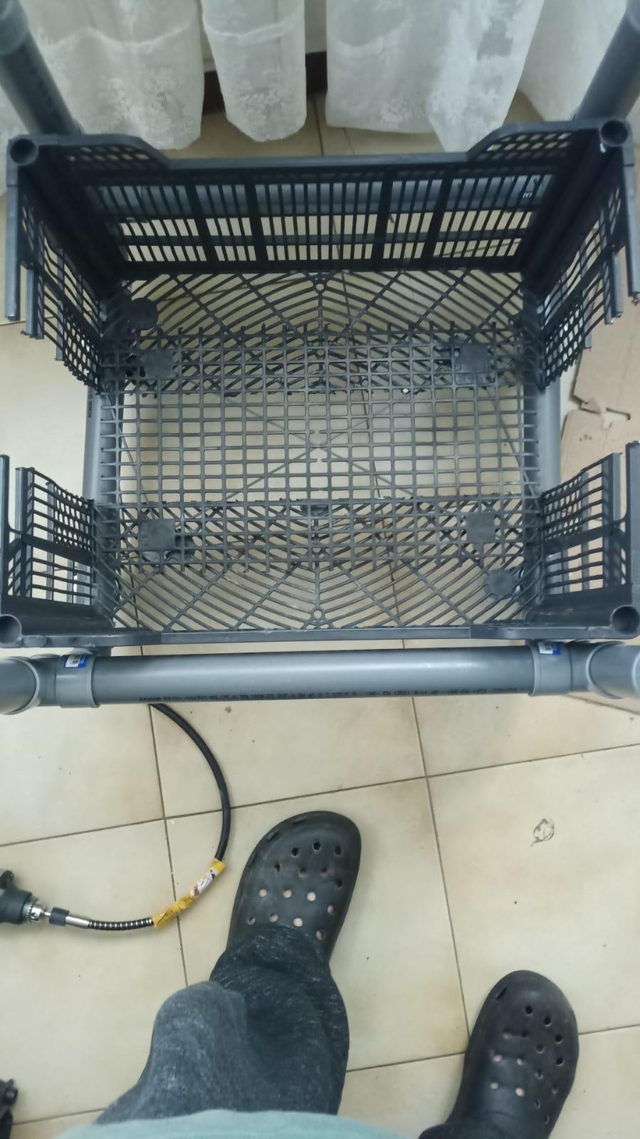

LO AÑADIMOS AL FONDO Y LO ATAMOS CON BRIDAS.

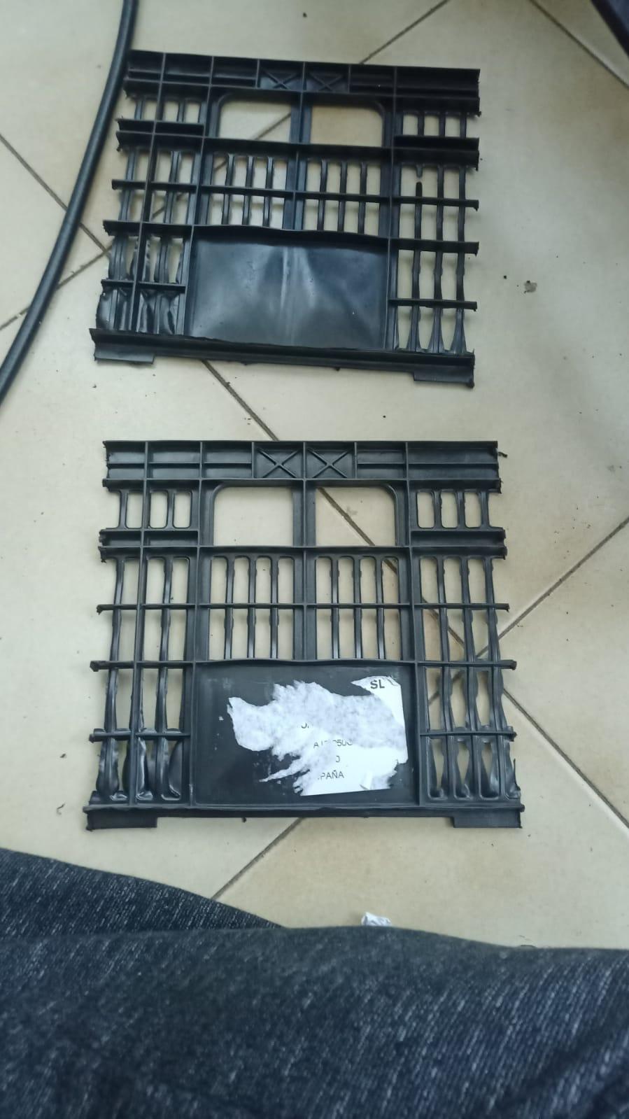

CORTAMOS UNOS LATERALES Y LOS UNIMOS CON BRIDAS.
NO OLVIDAR DE RECOTAR LOS SOBRANTES DE LAS BRIDAS.¡¡

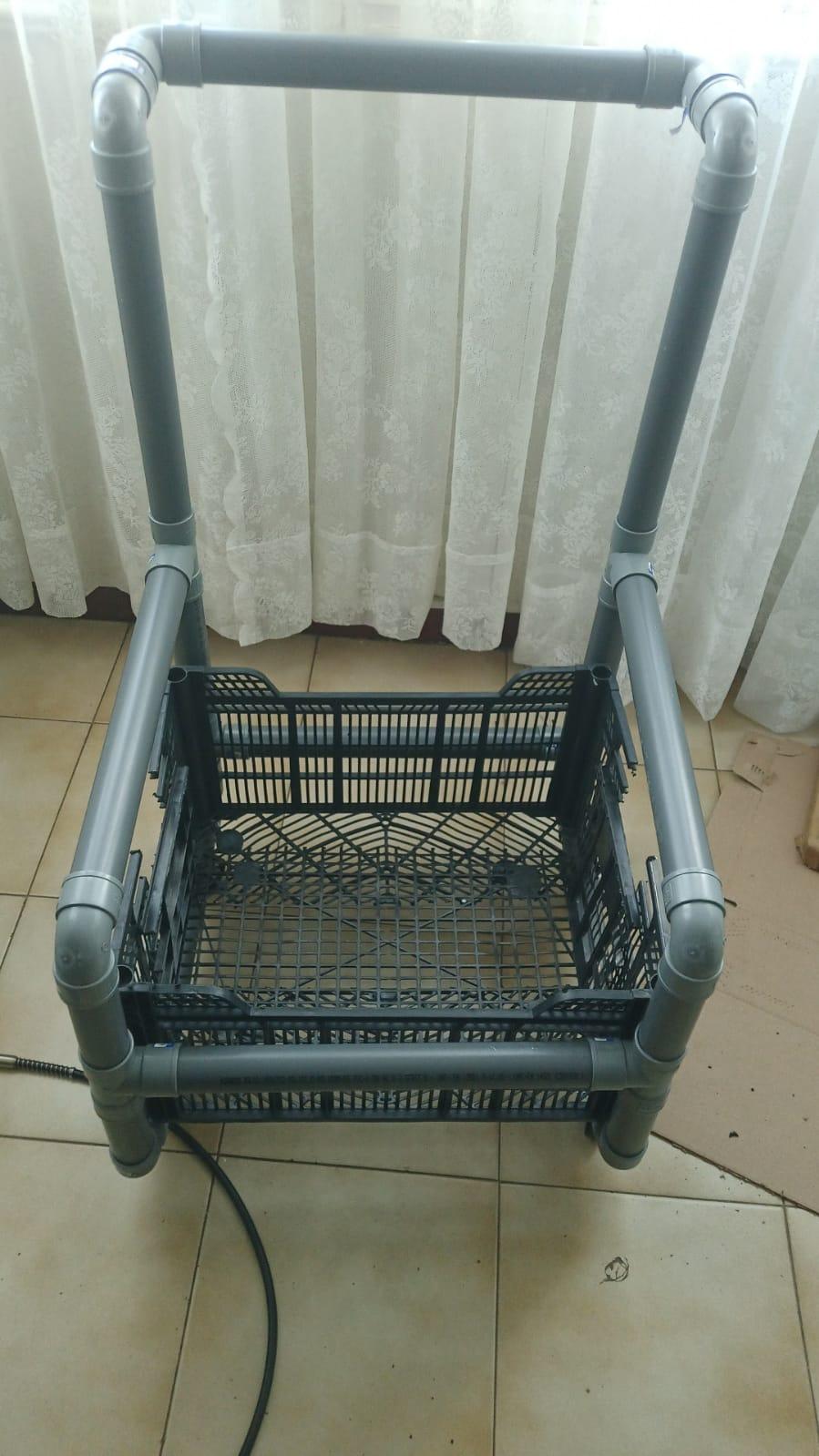

Step 4: REFORZAMOS
HE REFORZADO EL FONDO DE LA CAJA CON CUERDA. EN FORMA DE CRUZ.
Step 5: MASCOTA
YA SÓLO QUEDA ADECUAR A LA MASCOTA, ANADIMOS UN COJIN Y YA ESTA LISTO ORIÓN ¡¡
