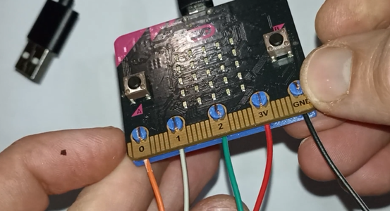

Conector de diseño simple y tamaño pequeño para realizar una conexión segura a los pines de la microbit utilizando cables dupont.

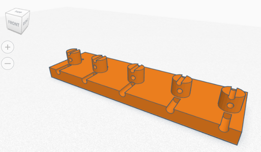

Dejo el enlace a tinkercad para que puedas continuar mejorando el diseño.
https://www.tinkercad.com/things/ijQY1yzUer0
Simple conector pines microbit

Step 1: Imprimir Modelo
Descarga el modelo para imprimir la cantidad que necesites, lo puedes descargar en: https://www.tinkercad.com/things/ijQY1yzUer0
He utilizado para el diseño Tinkercad.

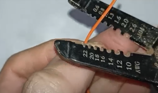

Step 2: Cortar Los Cables

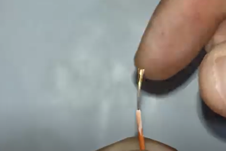

Corta y pela los extremos de los cables dejando 1cm aproximadamente.
Los cables a utilizar pueden ser macho o hembra según sea lo necesario para el proyecto.

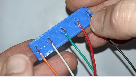

Step 3: Insertar Las Puntas
Luego de roscar las puntas, insertarlas en los orificios pasando por encima lo que sobra hacia la dirección de los cables.

Finalmente inserta en la placa para comenzar a utilizar conectando directamente al componente o a la protoboard.
