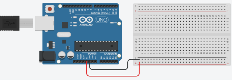

Step 2: O Circuito
Ligue a energia na protoboard (tensão de 5V)
