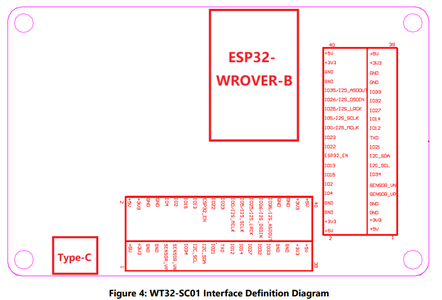

Step 3: Rangkaian
Pertama untuk regulator hubungkan pin In- ke ground dan pin In+ ke terminal block yang menghubungkan pump dengan saklar. Kemudian hubungkan pin Out+ ke Out- melalui 2 capacitor 100μF dan hubungkan pin Out- ke ground. Hubungkan pin Out+ ke VCC atau Pin 5V WT32-SC01. Kemudian hubungkan ultrasonic sensor ke WT32-SC01 dengan menghubungkan Vin ke pin 3V3, trig ke pin IO14, echo ke pin IO12, dan GND ke ground. Untuk pump sendiri, karena pump yang digunakan adalah 12V, maka butuh menggunakan relay sebagai saklar elektronik yang dapat menghubungkan motor dengan adapter. Karena kita menginginkan pompa hanya akan aktif saat digunakan (dalam keadaan awal pompa tidak aktif) maka kita akan menggunakan Normally Open (NO) pada relay sehingga sambungkan pin NO pada relay ke kutub positif DC connector dan pin Common (CO) pada relay ke kutub positif Pompa air mini 12V DC Diaphragma melalui switch. Untuk kutub negatif dari pompa, langsung hubungkan ke kutub negatif DC connector. Untuk tiga pin, Vcc, Gnd, dan Vin, langsung dihubungkan ke 3v3, Gnd, dan pin IO22.

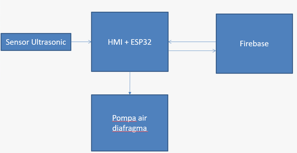

Step 4: Block Diagram

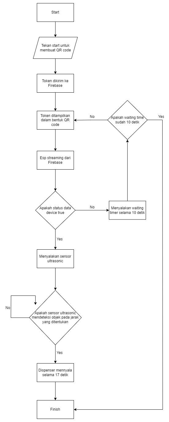

Step 5: Flowchart
Cara kerja dispenser dimulai ketika dispenser terhubung dengan sumber daya dan internet. Dalam pemrograman yang sudah dibuat, modul HMI diprogram untuk terhubung dengan internet terlebih dahulu sebelum menyalakan layarnya. Library yang digunakan untuk menghubungkan wifi adalah WiFi.h Untuk pengaturan layar, digunakan library LVGL untuk tampilan GUI dan LovyanGFX (LVGX) sebagai driver layar. Jika layar sudah menyala, maka pengguna dapat men generate QRcode yang digunakan untuk menjalankan dispenser. Proses pembuatan kode QRcode ini dilakukan pada fungsi void generateQRCode untuk menampilkan string dalam bentuk QRcode yang sebelumnya sudah dibuat secara acak denagn void generateString. String yang digenerate dibuat akan dipush ke Firebase sesuai dengan alamat yang dituju (deviceID/dispenserData/token) untuk nantinya dikomparasi oleh aplikasi yang dibuat.
Dari dispenser sendiri, ESP32 di dalamnya akan melakukan streaming dari Firebase untuk membaca status data yang berupa boolean. Status data ini adalah penanda apakah fungsi pompa dan ultrasonik dalam dispenser boleh bekerja atau tidak. Jika status data ini false, maka akan aktif waiting timer selama 10 detik. Jika timernya sudah habis, maka QRCode akan disembunyikan dari layar. Apabila status datanya sudah true sebelum QRcode ini bekerja, maka fungsi pompa dan ultrasonik yang terdapat pada file pump.cpp akan menyala. Pada tahap ini, sensor ultrasonik akan mengukur jarak objek yang berada di depannya untuk mendeteksi keberadaan wadah.
Apabila ada wadah yang berada pada jangkauan 2cm sampai 5cm, maka pompa air diafragma akan diaktifkan dan akan mati apabila objek tidak ada pada jangkauan tersebut. Dengan demikian, dispenser tidak akan menuangkan minuman apabila pengguna tidak meletakkan wadah sesuai dengan posisinya. Untuk membatasi volume air yang dituangkan dispenser dalam satu kali scan QR Code, maka ditetapkan hitungan waktu dalam dispenser. Dalam percobaan yang sudah dilakukan (dapat dilihat pada gambar Step 7, yaitu hasil percobaan pengisian pompa), rata-rata waktu yang dibutuhkan untuk menuangkan minuman dengan volume 350 ml adalah 17 sekian detik. Seandainya, jika pada saat tengah pengisian, wadah ditarik, maka dispenser akan menyimpan waktu yang sudah berjalan dan akan melanjutkan pengisiannya kembali dengan waktu yang disimpan sampai dengan batas waktu yang sudah ditentukan. Apabila waktu 17 sekian detik, maka akan token akan direset dengan dikosongkan dan status nya pada firebase akan kembali menjadi false guna untuk memastikan bahwa kode QRCode itu unik dan fungsi sensor ultrasonik dan pompa mati.

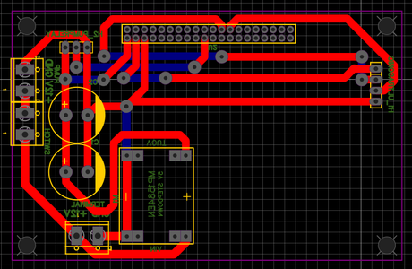

Step 6: PCB
Jalur merah menunjukkan jalur yang harus kita buat saat pembuatan PCB sementara jalur biru menunjukkan jalur yang harus kita solder menggunakan jumper.

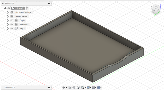

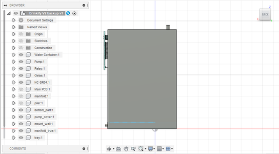

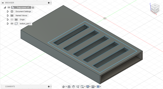

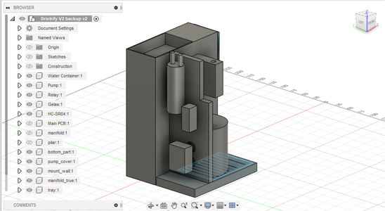

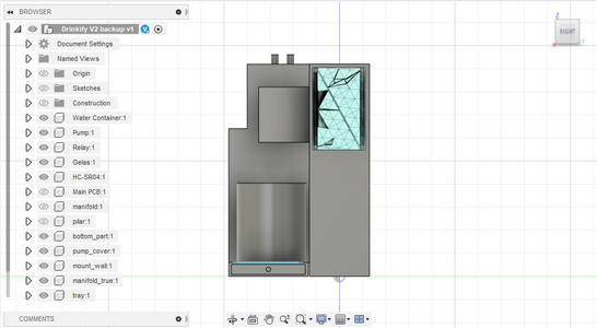

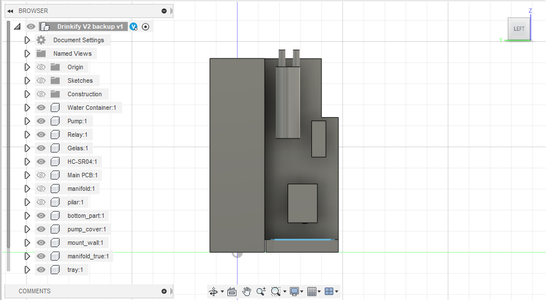

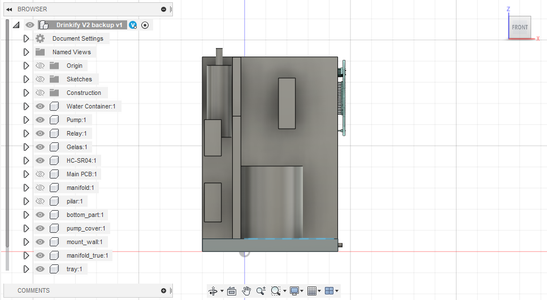

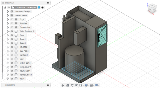

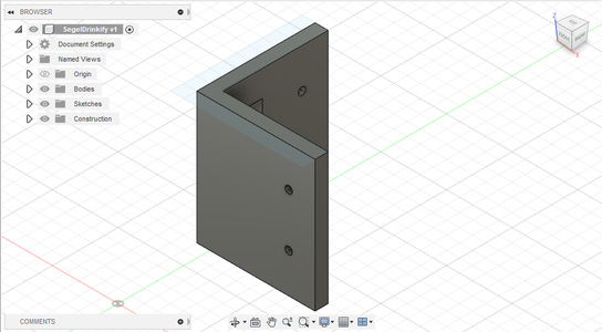

Step 7: 3D Design
Berdasarkan 3D Desain yang sudah kami buat, kami memutuskan untuk hanya men3d print komponen tray, tray-cover, dan segel / support pillar (sebanyak 4) dan sisanya kami buat dengan menggunakan material polifoam karena polifoam cukup kuat, relatif murah, mudah untuk dimanipulasi bentuknya, dan yang terpenting tahan air.
Drinkify V2 backup
SegelDrinkify
Tray
Tray-cover

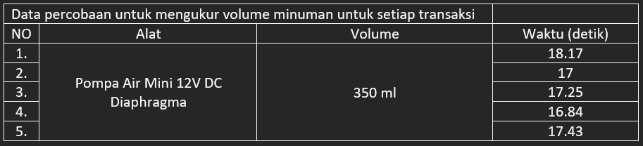

Step 12: Hasil Percobaan Pengisian Pompa
Percobaan ini dilakukan dengan menghidupkan pompa dan mengisi wadah 350 ml selama lima kali berturut-turut. Berdasarkan hasil percobaan tersebut, dapat diketahui rata-rata waktu yang dibutuhkan untuk mengisi minuman dengan volume 350 ml yaitu 17.338s, sehingga dapat disimpulkan bahwa pompa dapat bekerja dengan baik dan konsisten.
