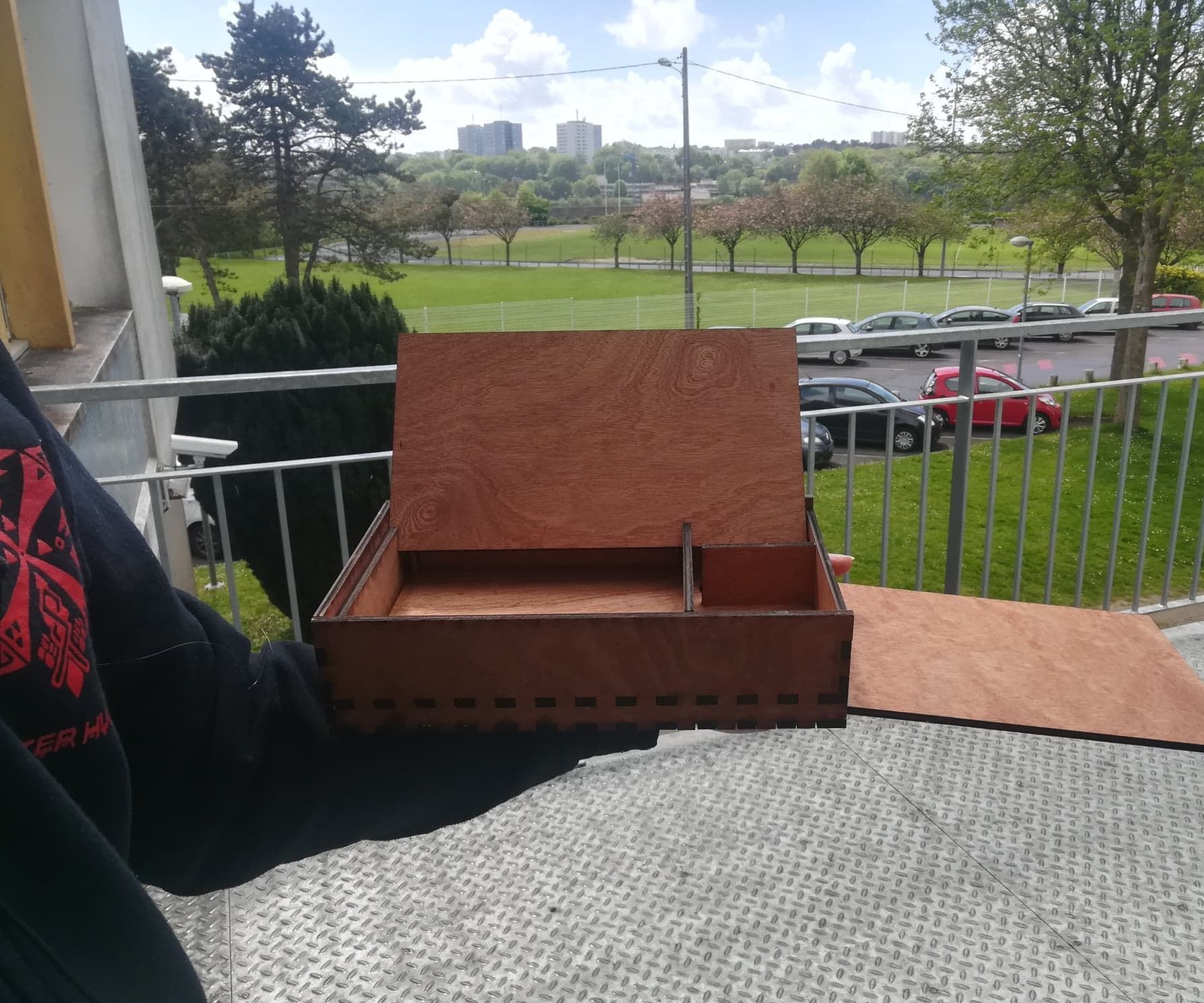

Voici le fichier SVG prêt à être découpé, il inclut des gravures mais libre à vous de les retirer ou d'en placer de nouvelles.
Step 3: L'assemblage
Une fois toutes vos pièces prêtes vous n'avez plus qu'à assembler la boîte dans un premier temps, puis son couvercle. A l'intérieur du couvercle, au niveau du trou il faut coller un morceau de canette, puis le percer avec un diamètre de 0,3mm . Enfin il ne vous reste plus qu'à peindre l'intérieur de votre boîte en noir ( pour éviter que la lumière ne rentre dans la boîte. )
