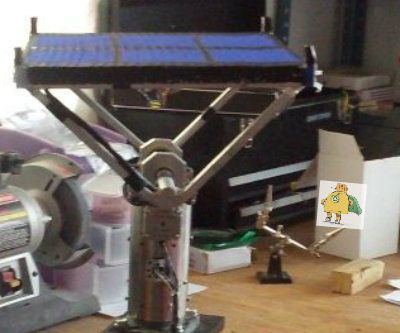

Step 2: Diseño De La Estructura
El diseño propuesto consiste de un sistema biaxial con giro azimutal y cenital con una base cilíndrica, la cual permita realizar el seguimiento del Sol de forma eficiente, además de ser compacta para evitar la mayor área posible de espacio.
En principio, vamos a simular el prototipo, es una forma que he adoptado para evitar el menor número de errores, (aunque muchas veces se cuelan :) ), intenten utilizar otro tipo de materiales si lo creen conveniente, siempre y cuando permitan ejecutar los movimientos acordes.
Step 3: Base Del Panel Solar
Para la sujeción del panel solar se empleará una base formada por perfiles en L, más conocido en el mercado como ángulo, en la cual descansará el módulo fotovoltaico. Esta base estará soportada por un par de barras cuadradas a los extremos de este, de forma que el peso pueda equilibrarse en todo el sistema y a su vez estas estarán sometidas a un eje que permitirá realizar el movimiento azimutal. Es importante señalar nuevamente que todo el conjunto descrito será muy ligero para evitar el uso de motores con grandes dimensiones, ya que aumentaría el costo y la complejidad del sistema.
El par de rodamientos facilitara su funcionamiento, los cuales estarán en la parte superior del cilindro. Para esto se emplearan un par de chumaceras que se mantendrán fijas a la base. El uso de las chumaceras permite asentar los rodamientos de bolas y que el eje gire y descanse a la vez.
Step 4: Movimiento Azimutal
Para poder asentar las chumaceras, se emplean unos pedazos de acero inoxidable que tienen el mismo diámetro externo que tiene la base cilíndrica, de esta forma, las chumaceras pueden descansar sobre las pequeñas superficies, es importante notar los cortes realizados en la base, unos permitirán que cruce el eje, mientras los otros son únicamente para disminuir el peso del dispositivo (también lo hice por estética ;) ).
Con estos elementos podemos lograr el giro azimutal, solo falta disponer de un mecanismo de transmisión circular, ya sea mediante un sistema de engranes o de poleas con correa. Por su sencillez y suavidad, se precisa utilizar el segundo sistema, es decir, podemos sujetar al eje que sostiene a la base del panel solar por en medio, mediante una polea conductora. Para evitar el patinaje que provocan las correas se empleará una polea dentada y una correa con la misma característica.
Step 5: Movimiento Cenital
El siguiente paso será ejecutar el otro movimiento (cenital), este por su parte no muestra gran problema y puede ser realizado con distintos elementos mecánicos. Se ha optado por utilizar un mecanismo de transmisión circular mediante un sistema de tornillo sin fin-piñón en la parte inferior de la estructura. Se utiliza este conjunto cuando se desea transmitir grandes esfuerzos y aumentar la potencia de transmisión. Generalmente trabaja en ejes que se cruzan a 90⁰.
Existen múltiples dificultades cuando se utiliza un sistema de engranes, pero la problemática más común es cuando se trabajan con variación entre sus centros de operación, por lo que debe de ensamblarse de manera precisa para garantizar un buen funcionamiento.
El sistema de tornillo sin fin-piñón permitirá girar al dispositivo, gracias a que se acoplara al disco de polímero, es decir, el eje de la corona se acopla como macho, mientras que disco de polímero encaja como hembra (ojala que se pueda apreciar en las imágenes :( ) Dado que el diámetro del disco es semejante al diámetro interno del cilindro y este es muy grande, el disco de polímero deberá reducirse de forma que se pueda asentar a un rodamiento con un diámetro menor.
En realidad la chumacera UCF sujeta al disco mediante un prisionero, mientras que el cilindro es sostenido por este último a través de prisioneros. Básicamente, con ayuda de estos dos sistemas podemos proporcionar los movimientos requeridos en el proyecto.
Step 6: Prototipo
Finalmente se puede notar el ensamble del dispositivo, en la primer figura pongo los materiales de forma transparente para que puedan apreciarse el ensamble de los elementos mecánicos, en cuanto a la segunda figura, es una simulación del prototipo.
Para que puedan apreciar más vistas del prototipo, le dejo el siguiente video:
Step 7: Funcionamiento
Los LDR (fotorresistencias) ayudan a determinar en que lugar existe más luminosidad durante el día, estas se colocaron en los vértices del panel, agrupados de tal manera que se puede observar en la figura anterior, es decir, un par en la parte superior y un par en la parte inferior. Para lograr una mayor exactitud en cuanto a la medición de la luminosidad se deben cubrir las fotorresistencias alrededor para evitar la captación de la radiación solar difusa, en otras palabras, la propagación de las luz (ondas electromagnéticas) que se encuentran esparcidas y reflejadas en la atmósfera.
La agrupación de los sensores permite determinar y ejecutar los dos movimientos, por ejemplo, los grupos de LDR llamados izquierda y derecha, son comparadas y si existe una diferencia mayor o menor al rango de sensibilidad determinado, entonces habrá de ejecutarse un movimiento correspondiente, de igual forma para los grupos de sensores arriba y abajo, solo que estos determinaran el movimiento del otro eje.
También determino el promedio de radiación entre los cuatro sensores, ¿esto para que?, la idea es que al final del día, digamos que cuando la proyección solar es nula, la base del panel gire en sentido opuesto, en la alborada, esperando que al día siguiente,salga nuevamente el astro solar.

Step 11: Pruebas Finales!
Finalmente, cuando se tenga la parte mecánica, es hora de colocar cada uno de los sensores y la parte electrónica. Por el momento no tengo un panel solar :( , pero hice uso de una placa de unicel :) que finalmente pinte, quedo excelente, ¿no creen? XD. Les sugiero que las resistencias que tienen la configuración de pull ups para los LDR y los interruptores, los coloquen lo más cercanos a estos, me di cuenta que generaban datos errados cuando los puse a una distancia más larga.
¿Para que sirven los interruptores de final de carrera?, son para evitar que el panel se desplace hacia abajo y este pueda colisionar con la base del prototipo, es por eso que se colocó un pedazo de rondana concéntrico al eje y mientras este gira, llega el punto en que presiona a los interruptores que se encuentran sujetos a la chumacera, de forma que limitan el desplazamiento del panel solar.
Guarden todos los componentes electrónicos en un estuche, sigan haciendo magia quienes tengan impresoras 3D o laser cutters y eviten utilizar una cajita de chocolate como yo ;( jaja.
Para cerrar con broche de oro, les dejo un vídeo donde realizo unas pruebas del seguidor :). Hasta pronto!
