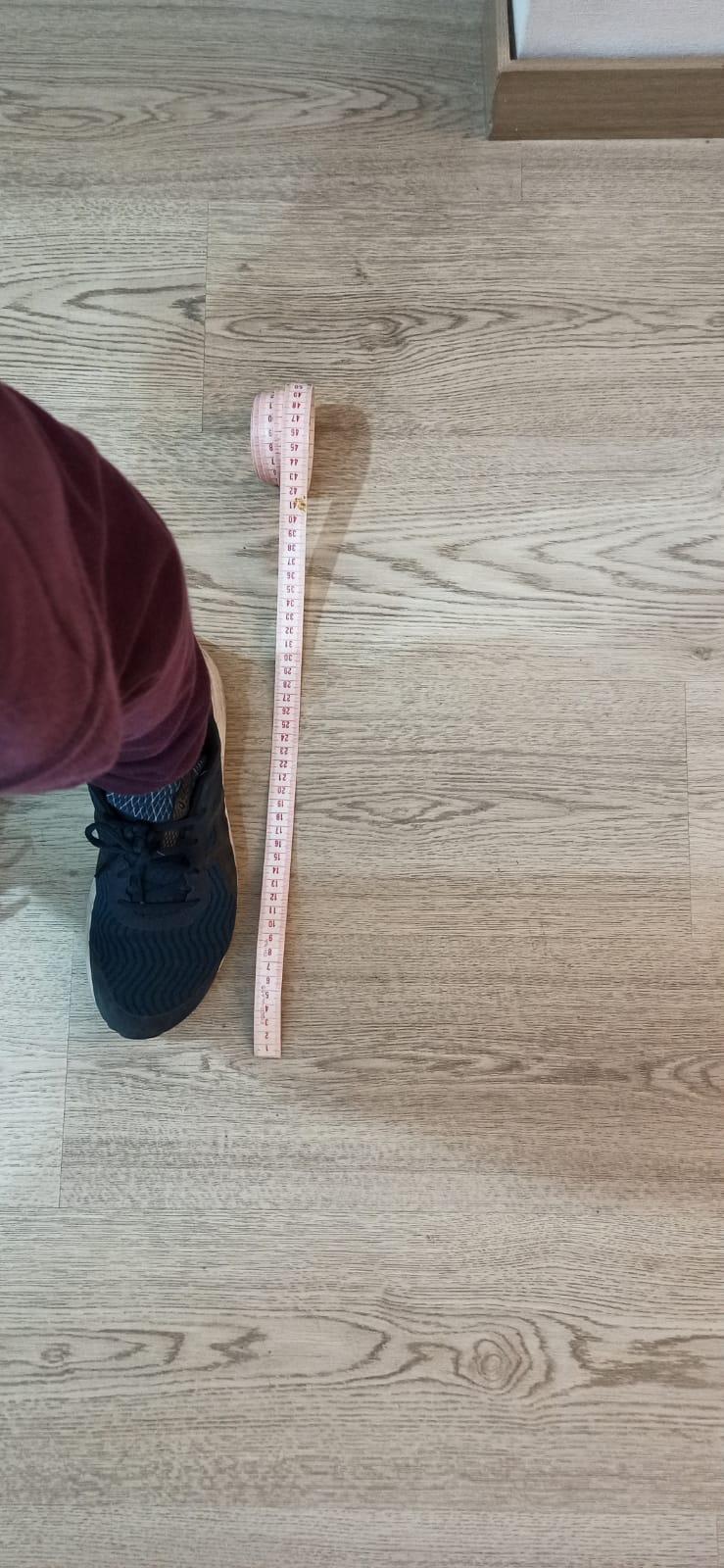

Con una huincha, papel y lápiz, mide tu longitud de los pies o los de los estudiantes para definir las medidas de la tabla.
Suma lo que estimes necesario a los costados de tus pies para que sea más seguro.

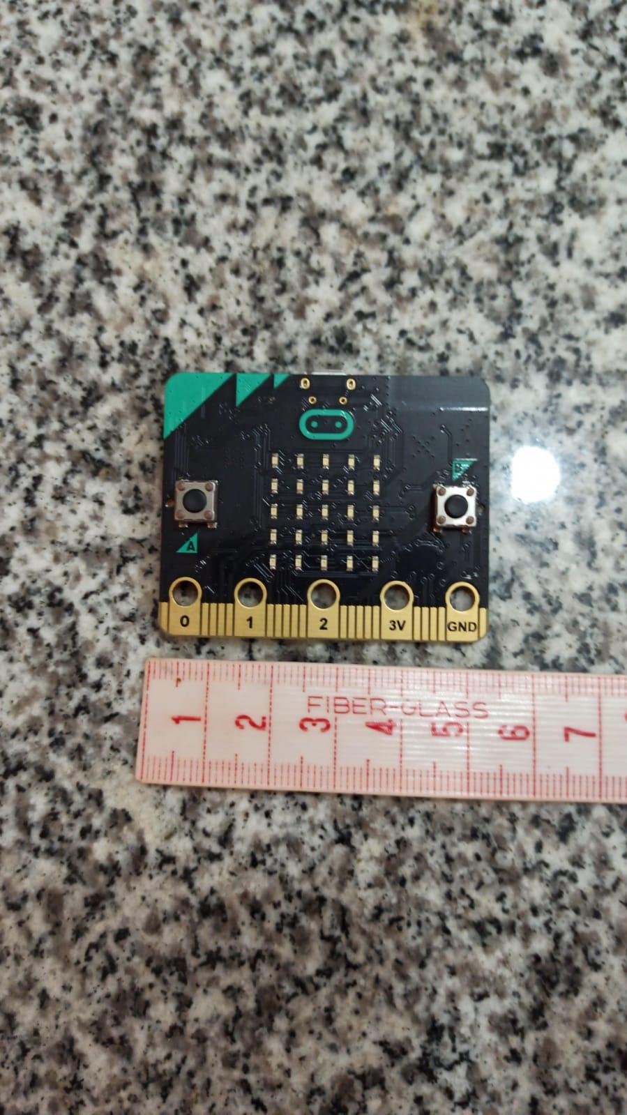

Step 3: Creando Ranura Para Microbit.
Con una huincha, papel y lápiz mide el ancho y largo del micro:bit como se muestra en la imagen.

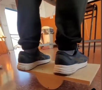

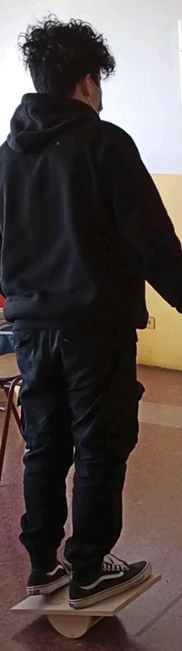

Step 5: Probando La Tabla
Voltea la tabla y súbete para probar la estabilidad. Carga tu peso hacia los lados como se muestra en la imagen.
*SUGERENCIA: Al momento de probarla afírmate en una silla o mesa para evitar caídas.

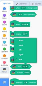

Programa el juego en scratch utilizando la función de inclinación hacia los lados en micro:bit.
Step 7: Conectando Micro:bit
Instala el programa "Scratch link", activa bluetooth y conecta el micro:bit a través de la función en scratch.

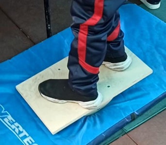

Step 8: A Jugar!
Utiliza la tabla conectada al juego en scratch.
*RECOMENDACIÓN: Proyectar en muralla para generar una mejor experiencia para los estudiantes.
