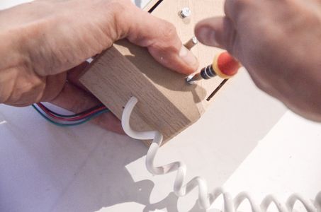

Explications :
  1. Visser le système anti-vibration au moteur pas à pas NEMA 17 avec les deux écrous M3 hexagonal et deux boulons M3x8 têtes bombées six pans (cf. images 1 et 2).
  2. Couper le surplus des quatre brins en sortie de moteur en gardant une longueur d’environ 7 cm de fils, puis dénudez les quatre brins sur 1 cm.
  3. Garder de côté la connectique coupée en prenant soin de laisser 15 cm de fils pour l’étape suivante (cf. image 3).
  4. Dénuder les quatre brins d’une extrémité du câble spiralé sur 1 cm, passer le câble dans le trou du boîtier moteur (cf. image 4).
  5. Raccorder au moyen de soudures et de gaines thermorétractables le moteur au câble spiralé en choisissant un code couleur (cf. image 5).
  6. Visser le moteur au boîtier par l'extérieur avec les deux boulons M3x10 têtes fraisées
  7. (cf. image 6).
  8. Visser le pince câble à l’aide des deux vis 2,5x10 têtes fraisées (cf. image 7).
  9. Placer le couvercle moteur (cf. image 8).

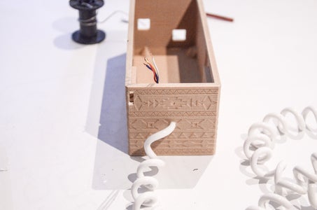

Step 4: ASSEMBLAGE - Câble Spiralé
Pièces nécessaires :
  • (1x) Boitier moteur + carte
  • (1x) Pince câble
  • (2x) Vis 2,5x10 tête fraisée
  • (5 cm) Gaine thermorétractable
Explications :
  1. Passer l'autre extrémité du câble spiralé dans le bloc moteur + carte (cf. image 1).
  2. Relier les quatre brins à la connectique coupée précédemment (cf. image 2) au moyen de soudures et de gaines thermorétractables (cf. image 3)
  3. Visser le pince câble à l’aide des deux vis 2,5x10 têtes fraisées (cf. image 4).
