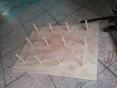

Step 2: Palos De Madera / Wooden Sticks
@ Lijar el tramo de madera ligeramente. Para darle una mejor presentación y evitar astillas
@ Realizar marcas al palo cada 11 cm con el lapíz hasta tener las 12 piezas (fig 1)
@ Cortar los palos con el serrucho en las marcas indicadas (fig 2 y 3)
__________________________________
@ Sand the wooden stick slightly. To give a better presentation and avoid splinters.
@ Make every 11 cm a little mark with the pencil until get the 12 sticks.(fig 1)
@ Cut the sticks with a handsaw by the marks (fig 2 and 3)
Step 3: Preparación Del Tablero / Sticks Board
@ Lijar la tabla ligeramente para quitar astillas.
@ Realizar 12 marcas con el lápiz de la siguiente forma:
@ Traza 4 filas de 3 marcas a 7.5 cm de la orilla superior e inferior y 4 marcas a 8 cm de la orilla lateral. Y 15cm de separación entre ellas (fig 1 y 2).
@ Con el taladro y la broca de ½ pulgada perforar las 12 marcas hasta traspasar la madera (fig 3)
_________________________________________
@ Sand the board until to remove the splinters
@ Make a little marks with the pencil in the following way:
@ Make 4 rows of 3 marks to 7.5 cm from the up and bottom edge and 4 marks to 8 cm from side edge. And 15 cm of separation between them (fig 1 and 2)
@ With the electric drill and the ½ “ drill, bore the 12 marks, that you made before. Until get a hole. (fig 3)
Step 4: Armado De La Tabla / Assembling Game Board
@ Tomar un palo y coloca un poco de pegamento blanco alrededor de una de las puntas. (fig 1)
@ Gira la punta con resistol en la perforación donde se colocará para que deslice el resistol. (fig 2)
@ Con el martillo clava el palito hasta llegar al ras del reverso de la tabla. (fig 3)
@ Distribuye el exceso de pegamento alrededor de la unión del palito y la madera.
@ Realizar lo mismo con los 11 restantes. (fig 4)
@ Dejar secar el pegamento durante 1 hora
@ Con la brocha recubre la tabla con 2 capas de barniz para madera,.
@ Dejarlo secar toda la noche.
@ Con la brocha recubre los aros de madera con 2 capas del barniz. (fig 5)
__________________
@ Take a wooden stick and put some glue around a tip. (fig 1)
@ Put the wooden stick tip with glue into the hole and turn the stick to let the glue spread in. (fig 2)
@ With a hammer, embed stick in the hole until the tip being in the edge of the reverse board. (fig 3)
@ Distributes excess glue around the stick and hole union.
@ Repeat the process with the remaining 11 sticks. (fig 4)
@ Let the glue drying for an hour.
@ With the brush, varnish with two coats the stick board in both sides.
@ Let the board dry all night long.
@ With the brush, varnish with two coats the wooden rings. (fig 5)
@ Let the wooden rings dry all night long.
