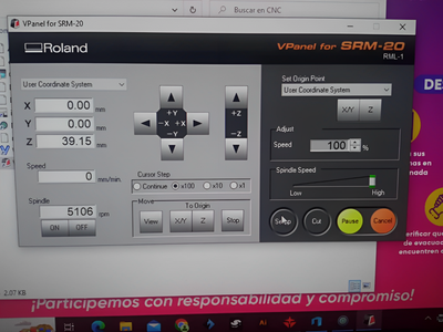

Step 2: Configurando
Para hacer el grabado en 2D, tuvimos que configurar el programa Modela Player 4. Así pudimos decidir desde dónde empezar a cortar y qué tan profundo queríamos que fuera. El corte llega a una profundidad de 4 milímetros en la madera y utilizamos una fresa cuadrada de 3 milímetros de ancho.
En cambio, para el grabado en 3D utilizamos una fresa cuadrada un poco más delgada, de 2.1 milímetros. La profundidad de corte fue de 2 milímetros y el área de corte abarcó 30 milímetros de ancho por 34 milímetros de largo, tal como se muestra en las imágenes.

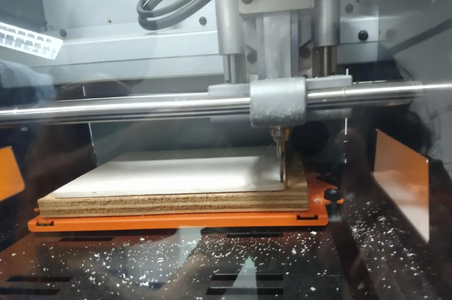

Si echamos un vistazo, podemos notar que la máquina está en pleno proceso de corte. Se ve claramente que está trabajando arduamente para llevar a cabo el grabado. Es interesante observar que el primer diseño tomó alrededor de 15 minutos para completarse, mientras que el segundo diseño llevó aproximadamente 35 minutos.
Durante ese tiempo, la maquina deslizo la fresa sobre la superficie de la madera con precisión milimétrica.

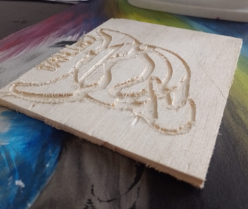

Step 4: Resultado Final
Y el resultado final, como se puede ver no permitió apreciar a detalle las formas, pero si logró expresar lo cometido, que sería a Tanjiro; demoró aproximadamente 25 minutos y unos 5 minutos retirar y despegar la pieza, ya que la habíamos pegado a la plataforma con cinta de doble lado para evitar que se mueva, o traslade en el proceso.
