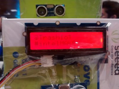

O modelo da lixeira foi desenvolvido utilizando uma caixa de papelão para simular uma lixeira real, ela é sensoriada da seguinte maneira, um ultrassom externo é responsável pela detecção da aproximação de um usuário, quando este chega a uma distância mínima pré-definida, o servo motor é acionado para a realização da abertura da tampa, quando o usuário se distância, o buzzer toca um pequeno áudio indicando que a tampa será fechada.
Na parte interna da tampa existe um segundo sensor ultrassom que é responsavel por medir a distância até o fundo da lixeira, quanto menor a distância, significa que o volume de lixo está aumentando.
Na parte fica um display LCD que indica a porcentagem de ocupação da lixeira, bem como altera sua coloração gradativamente do verde para o vermelho conforme a lixeira vai enchendo.
A parte mais interessante do projeto é que a lixeira está conectada à internet, então quando ele está completamente cheia ela realiza um tweet informando que está cheia e o horário.
