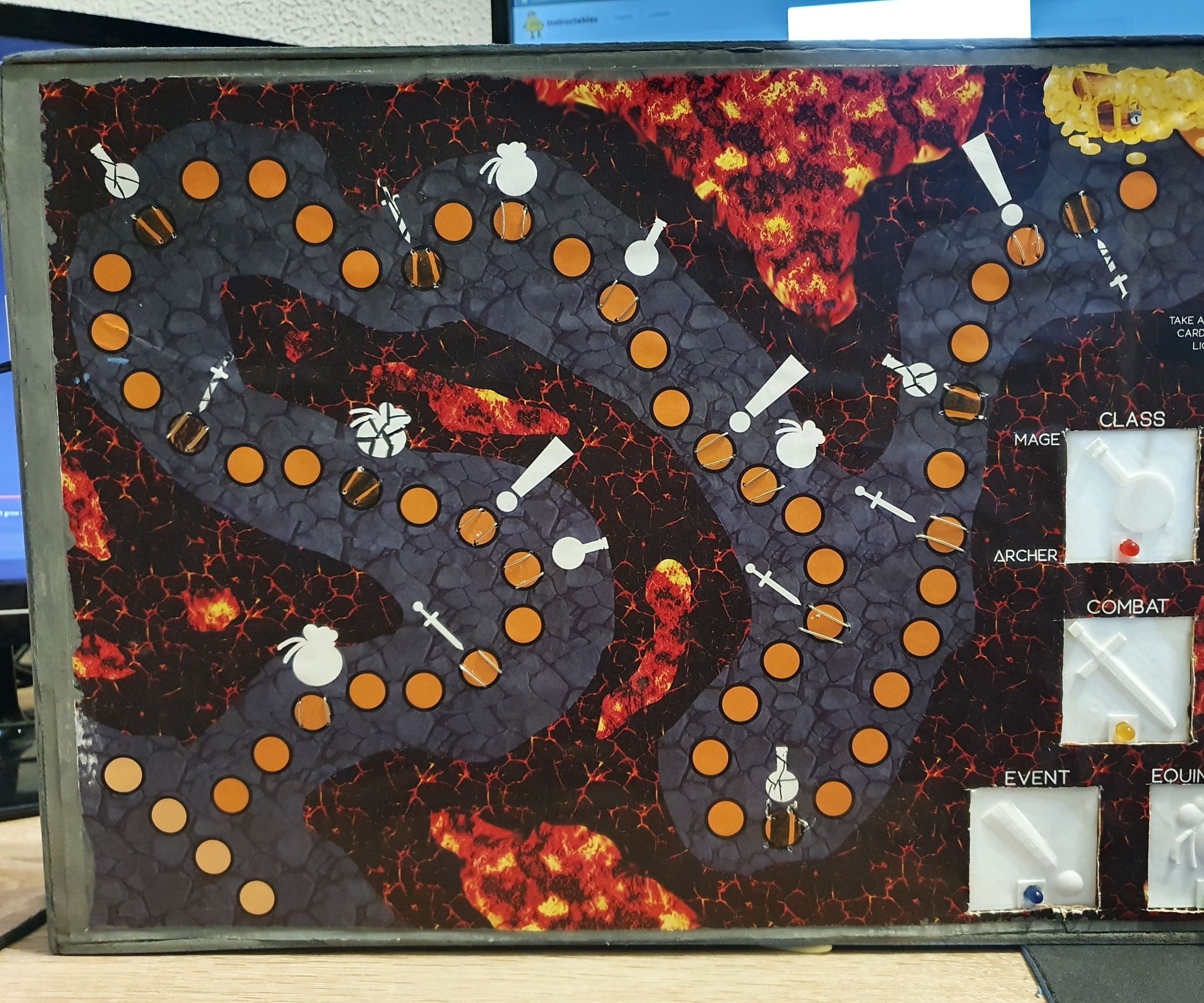

Het is een bord spel dat digitaal registreert waar de pionnen staan. Het bord reageert hier op om door kans berekening een lampje te laten branden. Je trekt dan een kaart en op de kaart staat verdere uitleg over wat die kaart betekend.

Ik heb er bijvoorbeeld voor gekozen om met paperclips te werken om stroom te geleiden in plaats van pinnen die mijn pion aan raken. De bedoeling was dat de pion op een vakje stond en door welke kabels aangeraakt werden het Arduino bordje kon zien welke pion er staat. Dit heb ik moeten schappen, omdat ik niet op de millimeter nauwkeurig draden kan knippen en lijmen.

Ik ben daarna het bord gaan uitwerken, ik heb eerst een test doos gemaakt om te testen welke connectie punten ik wilden. Toen ben ik er achter gekomen dat paperclips de trick gingen doen voor mij.

Het maken van de kaarten heb ik gelukkig hulp voor gekregen! En ze zien er super uit. Dit en het afmaken van het project zijn mijn finishing touches.
