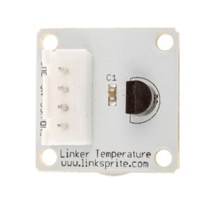

O sensor de luminosidade está na ADC1
O sensor de temperatura está na ADC2
